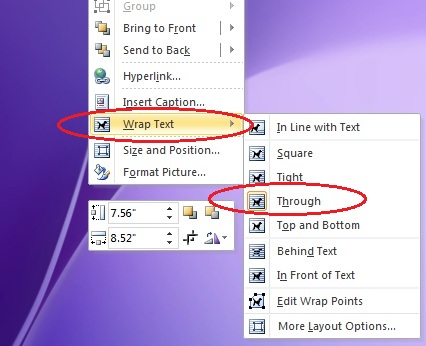

برای اینکار یه نکته هست که میتونی انجام بدی »
1)اول از همه عکس بک گراند مورد نظرت که میخوای رووش تصویر محو بندازی رو قرار بده.بر روی عکس راست کلیک کن و از گزینه Wrap Text بهتره بزاریش روی Through

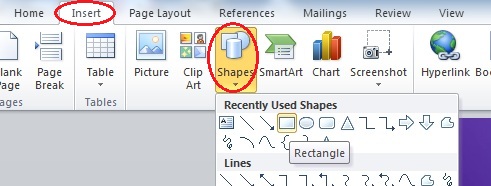

2)از تب بالا بر روی Insert برو و Shape رو انتخاب کن.بلفرض یک مربع بکش.

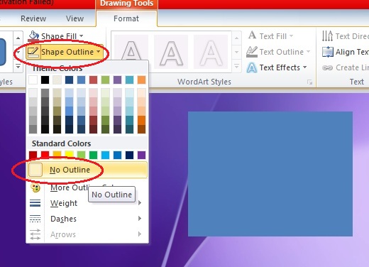

3)سپس وقتی مربع کشیدی از تنظیمات فرمت اون شکله که کشیدی Shape Outline رو بزن No Outline که خط دور مربع از بین بره

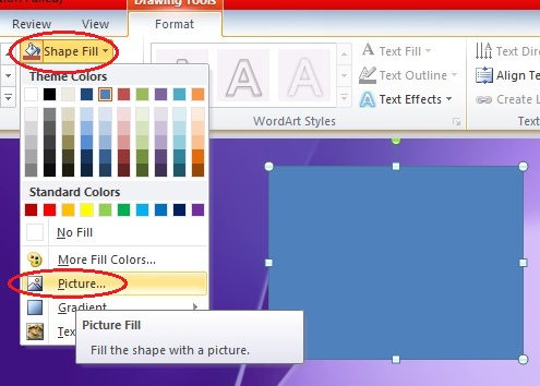

4)حالا داخل مربع رو از عکس مورد نظرت پر کن بزن روی Shape Fill بزن روی Picture و عکس مورد نظرت رو قرار بده توی مربع.

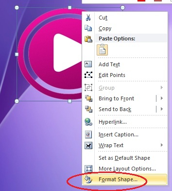

5)عکس رو که قرار دادی بر روی عکس راست کلیک کن آخرین گزینه که نوشته Format Shape رو انتخاب کن.

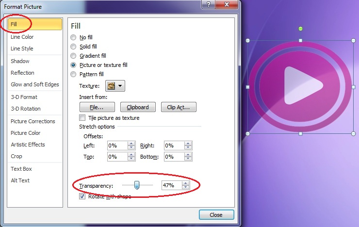

6)حالا از تنظیم که میاد از گزینه Fill برو گزینه ی Transparency رو هرچقدر میخوای کم و زیاد کن.بشه 70 و 80 درصد خیلی محو میشه و بشه 10 و 0 درصد اصلا محو نمیشه و عکس باقی میمونه.میبینی من 47% محوش کردم.

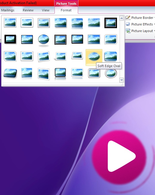

یه کار راحت هم هست فقط عکس رو خیلی عادی Insert > Picture بزن و قرارش بده سپس بر روی عکس راست کلیک کن بزن Wrap Text > Through و هر جای عکس بکگراند می خوای قرارش بده،حالا از قسمت فرمت عکس اون بالا بزارش روی دایره که دورش محوه :
ولی بدیش اینه نمیتونی هرچقدر دلت میخواد محو کنی و واسه همین گوتره ای از آب در میاد.
