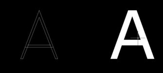

نه نه اینطوری توپر نذارید چون تا جایی که یادمه و واسه پروژه های دانشگاه انجام میدادیم دستگاه لیزر فقط خط رو میفهمه و اینطوری توپر ببینه فکرکنم هی رفت و برگشت بره و بیاد. اونطوری با افست کشیدن هم سخت و وقت گیره
بنظرم اعداد و حروف رو با text بنویسید ولی بعدش دورشو با pline بکشید و درنهایت اون تیکه توپر رو حذف کنید و فقط خطوط دورش بمونه. حتما هم با pline بکشید که پیوسته باشه ومراقب باشید خط دیگه ای زیرش نمونه چون اینطوری بازم دستگاه هرچندبار خط باشه بیخودی میره وبرمیگرده و هزینه تون زیاد میشه.

بچه ها من با نظر اين دوستمون موافقم من تجربه كار با ليزر رو داشتم به شكل توپر هاشور ميزنه فقط بايد خط بگذاريد ديروز تماس گرفتم كه قيمت برش وهاشوررو بپرسم چون قيمتاي الان بايد خيليً فرق كرده باشه من ٣ سال پيش كار كردم ديروز موفق نشدم سعي ميكنم تا فردا قيمتو بگيرم ماهم تا فردا فايلو تكميل ميكنيم انشالله يكشنبه ميريم براي برش
