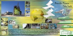

helensj
مشاهده پیوست 110938مشاهده پیوست 110944
اینم شیت اول. تو 30 دقیقه زمانی که داشتم آماده کردم!!!!
توضیح اینکه شیت اول 150*70 و شیت دوم 60*70
arts عزیز ممنون از زحمتی که کشیدی و کارتو تو ساعتای اخر رسوندی:gol:
(من بیشتر سعی میکنم نکات منفی کار رو از نظر خودم بگم چون خودتون به نکات + کارتون واقفین)
در کل عکسای خوبی رو انتخاب کردین ولی مشکل اینه که چیدمان عکسا یه مقدار نامنظمه یعنی تعریف شده نیست جای هر عکسی
مقاطع باید بزرگتر میشدن
بهتره اسم مدارک بنا مثلا plans/sections/elevations/interior view و .... اینا رو بنویسین
متن مرتبط با بنا رو عکس افتاده برا همین کمی ناخوانا شده
عکس سمت چپ رو چپه کردین که کار درستی نیست تو شیت بندی
بهتر بود عکس مراحل ساخت رو هم بزارین
اسم خودتون به عنوان طراح شیت و اسم باشگاه رو بهتر بود کوچیک پایین صفحه یه گوشه بنویسین
اگه یه کم رنگ و خط و خطوط هم تو کارتون میاوردین خیلی خوب میشد
نکات+
این که از متن مرتبط با بنا استفاده کردین خیلی خوبه
مرسی که عکس هوایی رو تو کار گزاشتین
کلا اگه عکس مراحل ساخت و ساز رو هم میزاشتین انتخاب عکسای خیلی خوبی داشتین
با این که از رنگ استفاده نکردین اما عکسای خوبی رو بزرگ کردین که حس رنگی بودن زمینه رو میده اما کاش کمی هم رنگ اینا داشت
ممنون از زحمتی که کشیدی :gol:

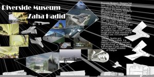

helensj
مشاهده پیوست 110940
سلام به همه دوستان معمار.
من معمار نیستم اما معماران رو دوست دارم.
(دوستان معماری دارم که تو شیت بندی باهاشون همکاری میکنم. از این رو اطلاعاتی در این زمینه دارم. هرجند با کارهای شما قابل مقایسه نیست. اما دوست دارم که تو این تاپیک مشارکت داشته باشم).
خوشحال میشم نظرتون رو بدونم درباره کارم
s-s.311 عزیز خیلی خوشحالم که شمارو هم در بین خودمون داریم مهم نیست که معمار نیستین اما ذوق هنری دارین که همین عالیه;)
چیدمان عکسا نامنظمه یعنی تعریف شده نیست جای هر عکسی به خصوص عکسایی که داخل اون شکل پلان قرار گرفتن
مقاطع و پلانها باید بزرگتر میشدن چون مهمترین هدف یه شیت اینه که پلان و مقاطع و نماها که مدارک اصلیه یه کار هستن به راحتی از توش خونده شن
بهتر بود اون خط دور پلان که داخلش عکس گزاشتین(که اتفاقا ایده قشنگی هم بوده میرفت یه گوشه و داخلش تعداد خیلی کمتری عکس با یه نظمی قرار میگرفت مثلا عکسای مراحل ساخت داخلش قرار میگرفت در حد 4 تا عکس
بهتر بود یه پرسپکتیو خارجی که بشه بلافاصله بعد دیدنش ادم فرم کلی کار رو بفهمه یه کم بزرگتر و شاخص تر توی کارتون میزاشتین
اگه یه کم با تنالیته بین سفید و مشکی که کار کردی استفاده میکردین خیلی بهتر میشد
نکات+
این که اسم بنا رو بزرگ بالا نوشتین خیلی خوبه فونت خوبی هم داره
این که متن مرتبط با بنا رو هم به کار بردین خیلی خوبه
فکرای گرافیکی قشنگی داشتین مثل اون خط دور پلان که توش عکسه یا اون شعاع های سفید فقط کمی بد اجرا شده مثلا راجع به اون خط دور پلان که خدمتتون گفتم اگه میرفت یه گوشه با تعدا عکسای کمتر داخلش خیلی خوب بود همینطور اون شعاعهای سفید میشد که کل شیت رو هم نگیرین اما فکرای قشنگین
مرسی از زحمتی که کشیدین :gol:

آليس عزيزم ممنون از وقتي كه گذاشتي
از رو كارت و كارايي كه تو شيتت ميبينم مشخصه كه خيلي وقت گذاشتي
هر كسم كه زره اي وارد باشه به فوتوشاپ سريع متوجه ميشه اما رنگي كه انتخاب كردي خراب كرده كارتو
من پيش تر هم گفتم بايد رنگ رو با توجه به موضوع انتخاب كرد ، اگه اين كار مهدكودك بود اين رنگ براش خيلي خوب بود شايد اما اين يه كار رسميه ميشه بنفشش كرد؟؟
قبول دارم تونالیته ی بنفشم روشنه و برای رسمی بودن کار بهتر بود از رنگ تیره تری استفاده می کردم . ولی کارای زاها حدید همشون دارای رهایی و سیالیت خاصی اند و به نظر من با وجود معمارانه بودن حالت خودنمایی تندیس گونه هم دارند برای همین وقتی می خواستم این شیتو ببندم ترجیح دادم از دو رنگ متضاد استفاده کنم ،من نظر اولیه ی خودمو قبول دارم هنوزم ولی ممکنه شما سر همینم با من هم عقیده نباشید ولی سر اینکه رنگ بنفش خوبیو انتخاب نکردم با شما هم عقیدم می تونست رنگ بهتری باشه.:gol:
helensj
ممنون الیس عزیز از این همه روحیه انتقاد پذیریت که نشونه فهم و جنبه بسیار بالای شماست و این همه انرژی که با پیشرفتت و کارای قشنگت به هممون میدی:gol::gol::gol::gol:
