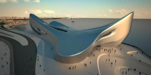

برای اینکه سو تفاهم خاصی پیش نیاد ابتدا خیلی خیلی کلی نقد و نظر شخصی خودم رو عرض میکنم در تمام پرزانته های دوستان نقاط قوت به چشم میاد ( که باقی دوستان نکات زیادی در صحبت های خودشون نیز اشاره شد و تکرار مکررات خواهد بود فاکتور میگیرم)
ولی درکل یک نکته فراموش شده کم و بیش در شیت های دوستان در نظربنده خود نمایی کرد البته شاید این گونه به نظر بنده اومده ولی به نظر بنده کمتر به اصل اول طراحی که همانا مطالعه و شناخت آنچه طراحی میکنیم پرداخته شده ؛ شیت و پرزانته باید کاملا گویای تفکر طراح باشد که اگر خود طراح هم حضور نداشت اصل کانسپت بنا و موارد لازم به خوبی منتقل بشه ؛ که کانسپت و اصولی که در طراحی این بنا استفاده شده به خوبی در پرزنته ها آورده نشد که میتوانست موضوع طرح در شیت ها استفاده بشه ... ( عدم ارائه کانسپت – ایده اصلی طرح)
بر خلاف نظر بعضی دوستانم که شیت بندی با استفاده از خطوط عمودی رو مناسب میدین ( که فکر میکنم بیشتر برای ساختمان های بلند مناسب هست که مرکز ثقل رو پایین قرار بدیم ) نظر من این هست که میتوانست با استفاده از توصیف ساده ای هم که در متن اومده میشد ترکیب بندی رو ترکیب بندی شعاعی و یا ترکیب بندی با توجه به فرم خود بنا که این خطوط منحنی در افق کشیدگی داره استفاده کرد
به عنوان مثال یکی از چندین ترکیب بندی مناسب برای این طرح , در این تصویر ادامه (فرضی ) خطوط منحنی و شعاعی اطراف بنا که ادامه خطوط بنا هم هست میتوانست مبنا مناسبی برای پرزانته طرح باشد .
http://www.www.www.iran-eng.ir/attachment.php?attachmentid=109448&d=1344692444
The museum draws inspiration from the organic form of the starfish, utilizing a radial symmetry to coordinate communication and circulation between different program elements – exhibition spaces, restoration facilities, archive, aquarium and library.
نکته بعدی که به نظرم میرسه یک شیت بندی باید هدف داشته باشه و ترکیب بندی موفق خواهد بود که برای مکان هر چیز هدف خاص و نقش مفیدی در کل طرح در نظر گرفته شده باشه و نه به صرف تنها زیبایی جایگذاری کرد یعنی در کل شیت یک حرف اصلی داشته باشه که در نگاه اول دیده بشه که یک روش قوی تر نشان دادن یکی از اجزا شیت هست
و همینطور استفاده از فضای خالی ؛ برخلاف بعضی از کارهای دوستان که به نظر الزام بر پر کردن تمامی فضاهای شیت داشتند ... ( اهمیت ندادن به قسمت سفید شیت )

سلام. این مسابقه فکر خیلی خوبیه! کم کم داشت حوصله م سر میرفت تو خونه! مرسی از این برنامه مفید! اینم شیت من! سیاه سفید کار کردم. امیدوارم ایراد نداشته باشه!:D
violet عزیز ممنون اط شرکتت تو مسابقه:gol:
مهمترین مساله ای که باز اینجا باید تاکید کنم مساله انتخاب دقیق مهمترین عکسا از بین تعداد زیاد عکسا و توجه به اهمیت عکسا و نسبت به اهمیتشون سایز قرارگیریشون توی شیته مثلا ارزش اهمیتی یه سری عکسای داخلی که گزاشتین در یه حد بهتر بود یه سریش که شبیه همه حذف شه تا فضا برای بزرگتر کردن مدارک اصلی بیشتر شه از عکس هوایی هم بهتر بود استفاده میکردین
مدارک بنا خیلی کوچیکن (پلان و مقاطع) و جای پلانا خوب نیست فرض کنید تو بالاترین قسمت شیت عمودی اصلا بیننده اگر بخوادم نمیتونه پلانا رو ببینه مخصوصا که کوچیکم هستن اما در کل یه چیدمان منظم و خوانا و خوبی داره کارتون
انتخاب رنگ جالبه اما بهتر بود کمی با تنالیته طوسی توش بازی میشد تا از یکنواختی در میومد این که اسم کار رو بزرگ بالا نوشتی خیلی خوبه و همچنین نوشتن اطلاعات بنا تو گوشه سمت چپ خیلی انتخاب عالی بوده فقط بهتر بود اسم بنا با یه فونت
گرافیکی تر نوشته میشد و اسم طراح یعنی زاحا حدید کمی کوچیکتر از اون بود
مدارک اصلا اسم گزاری نکردیین(plan/section/interior views...) اسم خودتون به عنوان طراح و اسم باشگاه رو هم بهتر بود پایین صفحه یه گوشه بنویسین
ممنون violet عزیز از وقتی که گزاشتی:gol:
