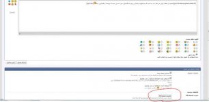

ممنون از لطفت ولی من هم بلد نیستم که چه طوری یه فایل رو تو باشگاه قرار بدم، کسی میشه بیزحمت راهنمایی کنه:redface:
همون جا که پست می نویسیم قسمت پایین نوشته مدیریت ضمیمه . کیلیک کنید بعد اپلود کنید
اگه فایلتون کم حجمه تا 5 مگ تو خودباشگاه آپلود کنید اول صفحه پیشرفته رو بزنید بعد روی اون آیکن که شکل سنجاق (فایل های ضمیمه)هست کلیک کنید و فایلتونو انتخاب کنید و آپلود کنید وقتی تمام شد اضافه کردن مستقیم بزنید و خلاص
اگه فایلتون حجیمه تو سایت های دیگه که مدیا فایر الان بهترینه از نظر سرعت آپلود و دانلود اونجا آپلود کنید لینکشو بذارید اینجا همین
