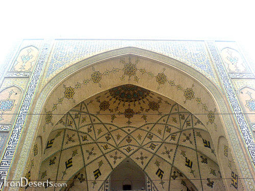

کاربندی سازۀ نوعی پوشش است متشکل از لنگه طاقهایی با قوس معین که تحت قواعدی هندسی همدیگر را قطع می کنند و قوارۀ اصلی پوشش را بوجود می آورند.

کاربندی مجموعه باریکه طاق‌های موربی است که هم دیگر را قطع کرده و از تقاطع آنها (‌ضلع‌ها) جهت زدن طاق به منظور ایجاد پوشش استفاده می‌کنند قالب این باریکه طاق‌ها با استفاده از نی و گچ به دست می‌آید (این باریکه‌ها را تویزه می‌گویند و در بعضی نقاط ایران لنگه هم نامیده می‌شود) طرز عمل به این ترتیب است که ابتدا دو یا چهار طاق کامل به عنوان تونیزه اصلی و باربر با مصالح بنائی اجرا کرده و بقیه باریکه طاق ها را به آن متصل می کنند سپس درون آنها طاق می زنند .
یک کاربندی معمولی از بخش‌های زیر تشکیل شده است :
1- یک سری سمبوسه (مثلث منحنی‌الاضلاعی که بالاترین قسمت کاربندی را تشکیل می‌دهند .)
2- یک یا چند ردیف شاپرک (چهار ضلعی منحنی‌الاضلاع) که قسمت‌های میانی را درست می‌کنند .
3- یک سری پا باریک (چهار ضلعی‌های انتهایی که به پا طاق منتهی می‌شوند .)
کاربندی‌ها به دو بخش عمده تقسیم می‌شوند :
1- کاربندی قالب شاغولی
2- کاربندی قالب سرسفت
1- این کاربندی‌های در فضا نسبت به صفحه‌ زمین به‌طور عمودی واداشته می‌شوند بنابراین اکثرا قابلیت حمل بار را دارند و در حالتی که کاربندی‌ها خود پوشش اصلی باشند مثل چهارسوق‌ها و بازارها حتماً از قالب شاغولی استفاده می‌شود .
2- کاربندی‌هایی هستند که قالبشان در فضا نسبت به صفحه زمین به طور مایل است در کاربندی های قالب شاغولی در هر سطح که بخواهیم کاربندی کنیم بزرگترین دهانه مبنای کار خواهد بود به این ترتیب از نقاط مختلف سطح طاق هادی می‌زنیم که همه به اندازه طاق بزرگترین دهانه باشد به این ترتیب تیزه همه طاق‌ها در یک طراز قرار می‌گیرد .
این تیزه‌ها پا کار طاقی خواهد شد که کوتاه تر از سقف اصلی است و به آن شمسه می‌گویند . به باریکه طاق کامل کاربندی زیر هفتی گویند ، به پاره ای که بین طاق ها دهانه عرضی سطحی و زیرین کاربندی می‌خورد سینه باز می‌گویند همچنین طاق روی کاربندی نامیده می‌شود .
