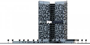

اینم کار جدید بنده واسه طرح 4
هتل بیزنس در جزیره قشم در سایت واقعی (استادمون گفت راست و دروغش پای خودش)
    43.8 کیلوبایت · بازدیدها: 1
    73 کیلوبایت · بازدیدها: 1
Martin Eco
ایده کار استفاده از نگاره های حنا و گلیم های جزیره به عنوان کانسپت و انتزاعی و استایلیزه کردن این فرمها و استفاده از آنها در نما با توجیه اقلیمی
Martin Eco
اینم نگاره های حنا که کانسپت کار از اونها گرفته شده...
البت من سعی کردم این فرمها رو انتزاعی کنم تا هم به لحاظ اجرا راحت تر باشه و هم اینکه کپی صرف نبوده باشه
Martin Eco
قضیه جالب شد
خب ممنون میشم اگه باعث دردسرت نیس بهم بگی
نه خواهش خوشحال میشم:
سایت طرح در شرق جزیره قشم در 700 متری از دریا و اسکله ای تجاری در مشرق سایت و فرودگاهی در مغرب آن در حد فاصل 2-3کیلومتری قرار داشت کشیدگی سایت شمال به جنوب ،باد مطلوب جنوب شرقی وباد نامطلوب باد شمال و شمال شرقی بود.این شرایط بعلاوه دو دید اصلی به دریا و به فرودگاه فرم کلی کار را مشخص میکرد. ایده اصلی با توجه به اقلیم منطقه تعدیل شرایط اقلیمی اعم از دما،وسعت تابش و ... بود بدین منظور ابتدا حالت کلی حجم که در راستای شمال به جنوب بود برای از دست ندادن نور جنوب،استفاده از باد مطلوب و همچنین استفاده از دو دید تعریف شده یه سمت جنوب شرقی دوران کرد، استفاده از پوسته ای برای تعدبل تابش و حبس هوای خنک در پس آن مهمترین انگاره طرح بود با استفاده ازنگاره های حنا که زنان جزیره بر دستها و پاهای خود ترسیم می کنند و طرح های گلیم های جزیره شکل گرفت،فرم هایی شاعرانه که سیالیت فرم را به همراه داشت. در قدم بعد آنتزاعی و استایلیزه کردن کردن این طرح ها مد نظر قرار گرفت و سپس طراحی آنها در قالبی هماهنگ صورت پذیرفت،لازم به ذکر است که این اشکال در سایت پلان مجموعه نیز بکار برده شدند.از آنجاکه این اشکال وام دار اشکال گیاهی بودند سعی شد سیالیت گیاهان در وجه فرمال کار نیز تاثیرگذار یاشد یه همین منظور طبقه دهم(ورزشی و تفریجی) به صورتی تهی طراحی شد تا حالت معلق حجم فرمی سیال را ایجاد کند.در نمای غربی نیز لابی هر طبقه بجای فضای درونی به بیرون و نمای ساختمان منتقل شده است تا علاوه بر استفاده از هوای آزاد ریتم نمای شرقی در این نما به صورت استفاده از تراس های نا همگون و سبز حالتی مواج داشته باشد. در نمای طبقات همکف و منهای 1 هم سعی شد تا با استفاده از نمایی ساده هم تمرکز بصری عابران رعایت شود و هم اینکه تاکید اصلی به طبقات اقامتی معطوف شود.در طبقه هکمف درسمت شرقی قرار گرفتن پنجره های کافی شاپ بر روی استخر محوطه نیز به منظور خلق فضایی با طراوت و شاعرانه با استفاده از تهویه سطحی اب بود.

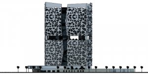

والا من خودمم آدمی نیستم که زیر حرف زور برم واسه همین این پوسته روهم اصلا کرکسیون نکردم باهاش و سعی کردم این حجمم زیاد مکعبی نباشه این برش هم گواهی هست بر این مدعا،متاسفانه تو رندر ها نتونستم این کاری که تو برش هستو نشون بدمFINAL-MODEL.jpg
fateme_003
والا من خودمم آدمی نیستم که زیر حرف زور برم واسه همین این پوسته روهم اصلا کرکسیون نکردم باهاش و سعی کردم این حجمم زیاد مکعبی نباشه این برش هم گواهی هست بر این مدعا،متاسفانه تو رندر ها نتونستم این کاری که تو برش هستو نشون بدممشاهده پیوست 61170
خوب الان فک میکنم خیلی بهتر شد!ولی نمیتونستی پوسته هم قوس دارش کنی که از بیرون این فرورفتگی دیده بشه؟؟؟

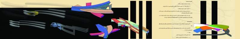

طراحی ترمینال
سکوی سواره و پیاده را به داخل ساختمان بردم و از از طبقه دوم که مخل فروش بلیط است voidهای زیادی قرار دادم که اتوبوس ها و سالن انتظار دیده میشود
كانسپت و ايده اوليه؛
استفاده از اصل تضاد ( سكوت و حركت): 1- حركت: مسافر- بار- اتوبوس و ذهن كه حركتش از لحظه‌ي تصميم به سفر آغاز مي‌شود. 2- سكوت ( سكوت و سكون سالن انتظار) در اين طراحي مي‌خواستم سكوت و سكون را با حركت‌هاي همزماني بشكنم و بلعكس در اوج حركت و هياهو به سكوت و تفكر تشويق كنم. دايره: نماد حركت= ( تطبيق فرم با عملكرد)!منحني: نرم و سياليت رسيدن از حركت به سكون)! و در نهايت خط كه به تعادل يكنواختي و سكون مي‌رسد كه گاهي تلفيق اينها عكس اين مفاهيم را مي‌رساند.
متدولوژي طرح؛
I) فرمي متنوع و درعين‌حال منسجم ( درعين تحرك، نرمي و سياليت تؤام با پيوستگي تداوم و يكپارچگي باشد.
II) با توجه به ابعاد و اندازه و استانداردهاي اتوبوس‌های مسافربري و شعاع گردشي و فاصله‌هاي مجاز، فرم منحني بهترين راه‌حل است.
پس؛ ...... هندسه اصلي و غالب در طراحي پروژه؛ منحني و ....... اصل كلي طراحي؛ سيال بودن و شفافيت
http://www.www.www.iran-eng.ir/attachment.php?attachmentid=174902&d=1337946408
طراحي سايت: استفاده از سبك نقاشي كوبيسم و همچنين توجه به خطوط منحني فرم
طراحي سردر،
شبيه‌سازي افراد با استفاده از تجمع مكعب‌ها
خطوط نقشه جغرافيايي؛
توليد پنجره‌هايي با فرم نامنظم و شكستن فرم كلي منحني و ايجاد شفافيت بيشتر که براي نشان دادن نقشه انتزاعي از شهرها و استان‌ در نقشه جغرافيايي
و اما ایده ها و کانسپتهای مرحله دوم : دراين فضاي انتزاعي مسيرها را طوري طراحي كردم كه زمان و مكان گم شودو يا با هم همرنگ شوند يعني راه و راهوند با هم تلفيق مي‌شوند.درواقع هزار راه و هزار فضا و هزار انديشه وجود دارد. هرجايي مي‌تواند فضا و يا راه باشدانتخاب با خود شخص است و درعين‌حال كه شناخت وجود دارد در اين پروژه ذهن، سكوت، سكون و حركت، راه و فضا همه باهم تلفيق شده و انتخاب به‌عهده تصميم‌گيرنده است كه شروع و پايانش را چگونه انتخاب كند. حتي مي تواند ماكت يك فيلم، يك شهر و ..... باشه. مثل شهربازي كه همه چيز در كنار هم جمع شده؛ انتخاب با شمااست. بيشتر مردم به‌خاطر هيجان سوار ترن مي‌شوند ولي وقتي شروع به حركت مي‌كند آنها وحشت مي‌كنند و درخواست مي كنند تا ماشين بايستد. آنها چه انتظاري دارند. وقتي ماجراجويي را انتخاب مي‌كنند. آيا نبايد خودشان را براي همه‌ي راه آماده كنند؟ يا فكر مي‌كنند انتخاب عاقلانه اين است كه از بالا و پايين رفتن‌ها پيشگيري كنند و تمام زمانشان را بر روي يك چرخ‌و فلك روي نقطه‌ها بچرخند.درحال حاضر من اينجا هستم، زيرا ( من سرنوشت را انتخاب كردم. ترن هوايي زندگي من است. زندگي يك بازي سريع و سرگيجه‌آور است. زندگي پريدن با پا راشوت است؛ شانس‌هاي مختلفي دارد، به زمين افتادن و دوباره برخواستن؛ خواستن تا رسيدن به قله‌ي خودت و احساس عصباني و ناراضي‌بودن وقتي به آن نمي‌رسي. اگر باور كنيم آن شيارها سرنوشت ما هستند و خدا مسئول ماشين‌ها است، آن‌وقت آن كابوس به هيجان تبديل خواهد شد به چيزي كه واقعاً است. يك ترن هوايي، يك اسباب ‌بازي امن و قابل اطمينان كه در آخر توقف خواهد كرد، اما تا زماني كه سفر طول مي‌كشد من بايد به مناظر اطراف و صداي جيغ‌ها كه هيجان‌انگيز هستند توجه كنم. براي قاب‌ها متريال متفاوت با ساير قسمت‌هاي بنا ( يعني سازه مسي) استفاده شده كه ايده‌ي اصلي اين كار قرار دادن بنا در ميان سايه‌روشن‌هاي موجود در سطح مس كه هم تصوير درختان و دشت كه در همسايگي وجود دارد را درون خود منعكس مي‌كند كه ساختمان را با محيط اطرافش پيوند مي دهد و هم « انعكاس ساختمان در قاب خود باعث مي‌شود كه اين ساختمان به سبك نقاشي كوبيسم چند بعدي به‌نظر ‌رسد.
http://www.www.www.iran-eng.ir/attachment.php?attachmentid=174905&d=1337948102
http://www.www.www.iran-eng.ir/attachment.php?attachmentid=174909&d=1337948563
http://www.www.www.iran-eng.ir/attachment.php?attachmentid=174907&d=1337948337
http://www.www.www.iran-eng.ir/attachment.php?attachmentid=174904&d=1337947977
http://www.www.www.iran-eng.ir/attachment.php?attachmentid=174906&d=1337948131
