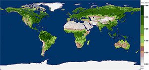

+ شاخص (NDVI (Normalized Difference Vegetation Index
بوسیله Rouse et al 1967 طرح شد. وقتی افراد از شاخص پوشش گیاهی صحبت می کنند در واقع چیزی که به آن رفرنس می دهنداین شاخص است. این شاخص از ۱ تا ۱- در تغییر است ولی شاخص RVI از صفر تا بینهایت متغیر است و در واقع می توان شاخص RVI را مطابق رابطه زیر به NDVI تبدیل کرد.
(DVI = (RVI -1 ) / (RVI+1
خلاصه شاخص NDVI
– بر اساس نسبت باندی عمل می کند
– خطوط هم سبزینه در مرکز به هم می رسند
– خط خاکی دارای شیب ۱ و از مرکز عبور می کند
– تغییرات بین ۱+ و ۱- است
– فرمول عمومی NDVI = NIR – RED / NIR + RED​

نتیجه:
معمولا شاخص NDVI به عنوان مهمترین شاخص پوشش گیاهی می باشد که در سنجش از دور مورد استفاده قرار می گیرد. در حقیقت هر کسی با سنجش از دور سرو کار داشته باشد ، این شاخص را می شناسد : این شاخص برای مناطقی که تراکم پوشش گیاهی متوسط و بالاتر باشد مناسب است زیرا نسبت به خاک زمینه روشن و اثرات اتمسفر حساسیت کمتری دارد اما برای مناطق پوشش گیاهی کم مناسب نیست.
