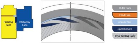

سیل‌های گاز خشک (dry gas seals)، آب‌بندی مکانیکی برای سطوح خشک بدون تماس متشکل از یک رینگ جفت شونده (دوار) و یک رینگ اصلی (ثابت) هستند.
در زمان کار، هندسه بالابر رینگ دوار یک نیروی سیال دینامیک بالابر تولید می‌کند که باعث می‌شود که حلقه ثابت جدا و یک شکاف بین دو حلقه ایجاد شود.

آب‌بندی گاز خشک دارای شیارهای مارپیچی است که امکان لیفت و حفظ جدایی وجه‌های آب‌بندی را در طول عملیات فراهم می‌کند. شیارهای موجود بر روی یک وجه از آب‌بندی به صورت مستقیم گاز را به سمت داخل به سمت بخش بدون شیار وجه هدایت می‌کند. گازی که از روی وجه می‌گذرد، فشاری ایجاد می‌کند که یک شکاف ظریف را بین وجه‌ها حفظ و سفتی فیلم مایع را بهینه و بالاترین درجه ممکن حفاظت در برابر تماس وجوه را فراهم می‌کند. سفتی فیلم آب‌بندی به وسیله تنظیم فاصله و فشار، با حفظ پایداری خود تغییرات ناشی از عملیات مختلف را جبران می‌کند.
