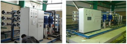

سیستم نانوفیلتراسیون
(نصب شده در مجتمع پتروشیمی آبادان)

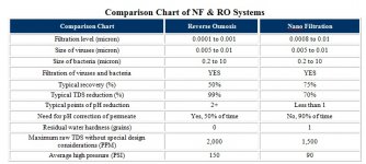

کارایی روش‌های مختلف فیلتراسیون برای مواد مختلف
http://www.www.www.iran-eng.ir/attachment.php?attachmentid=257931&d=1463254168

کارایی روش‌های مختلف فیلتراسیون برای مواد مختلف موجود در آب
