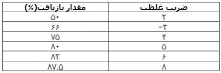

در مقدار بازیافت برابر با 75% ، حجم جریان غلیظ شده مساوی با یک چهارم حجم جریان ورودی است. اگر فرض شود که ممبرین تمام جامدات حل‌شده را در خود نگه دارد ، کل آنها در یک چهارم از حجم آب ورودی قرار می‌گیرند. ازاینرو ، غلظت جامدات حل‌شده‌ و نگه‌داشته شده ، چهار برابر مقدار آن در جریان ورودی است. (تا وقتی ‌که کل جامدات حل‌شده توسط ممبرین نگه‌داشته نشده باشند ، این مقدار فقط یک تقریب محسوب می‌شود). این مقدار "ضریب غلظت" نامیده می‌شود. در مقدار بازیافت برابر با 50 درصد ، حجم جریان غلیظ شده مساوی با نصف جریان آب ورودی است. در این حالت ، غلظت جامدات حل‌شده دو برابر می‌شود ، زیرا ضریب غلظت مساوی با 2 است. جدول 1 ضریب غلظت را به‌عنوان تابعی از مقدار بازیافت نشان می‌دهد. درک مفهوم غلظت جریان دفع شده نیز مهم است زیرا سطحی از ممبرین که با جریان غلیظ شده در تماس است ، سطحی است که بر روی آن لای و رسوب تشکیل می‌شود
جدول 1 ضریب غلظت به‌عنوان تابعی از مقدار بازیافت

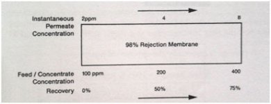

بیشتر شدن بازیابی ، باعث می‌شود که مقدار آب دفع شده کاهش یابد. هر چند ، بیشتر شدن مقدار بازیابی باعث کمتر شدن خلوص آب تصفیه شده نیز می‌گردد . مثال نشان داده شده در شکل 1 را ببینید. در انتهای جریان ورودی بر روی ممبرین ، غلظت جریان ورودی مساوی با 100ppm است ، درصورتی‌که مقدار بازیافت برابر با 0 درصد می‌باشد ، و 2 درصد از کل جامدات حل شده (TDS) از ممبرین عبور می‌کنند. مقدار صحیح نفوذ در این نقطه مساوی با تقریباً 2ppm است. هنگامی‌که جریان آب ورودی از روی سطح ممبرین‌های بیشتر و بیشتری عبور نماید ، آب بیشتری نیز بازیابی می‌شود. در مقدار بازیافت برابر با 50 درصد ، ضریب غلظت مساوی با 2 است ، بنابراین اکنون غلظت آب ورودی تقریباً برابر با 200 ppm می‌باشد. اکنون غلظت آب تصفیه شده در این نقطه مساوی با 4 ppm است. در مقدار بازیافت برابر با 75 درصد ، ضریب غلظت برابر با 4 است ، بنابراین اکنون غلظت جریان آب ورودی تقریباً مساوی با 400 ppm می‌باشد . غلظت آب تصفیه شده در این نقطه برابر با 8 ppm خواهد بود. ازاین‌رو بازیابی بیشتر باعث کم شدن خلوص محصول می‌شود .
طراح سیستم RO ، مقدار بازیابی را برای سیستم انتخاب می‌کند ؛ این مقدار مربوط به خاصیت ممبرین نمی‌باشد. طراح باید بین بازیابی بیشتر و در نتیجه کاهش مقدار آب غلیظ و خارج شده و نیز کاهش مقدار خلوص آب تصفیه شده توازن ایجاد کند .
شکل 1 غلظت جریان آب نمک و جریان لحظه‌ای آب تصفیه شده به‌عنوان تابعی از مقدار بازیافت

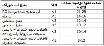

طراح سیستم RO ، نرخ شدت نفوذ را انتخاب می‌کند ؛ این مقدار جزو خواص ممبرین نمی‌باشد. به‌طورکلی ، شدت نفوذ در یک سیستم RO طراحی شده ، تابع کیفیت آب ورودی است .
زیرا شدت نفوذ بیشتر باعث تسریع رسوب‌گذاری در ممبرین می‌شود. پس ، کیفیت پایین‌تر آب ورودی موجب کاهش شدت نفوذ عملیاتی در سیستم RO می‌گردد. جدول 3 شدت نفوذهای توصیه شده را به‌عنوان تابعی از منبع آب ورودی نشان می‌دهد ( که از این روش می‌توان به‌طور غیر مستقیم ، کیفیت آب را ارزیابی نمود) و شاخص چگالی لجن (SDI) ، که توسط آن می‌شود تمایل آب به رسوب‌گذاری بر روی ممبرین را سنجید. در موارد مشکوک ، معمولاً توصیه می‌شود که به‌طور قراردادی از شدت نفوذ مساوی با 14 gfd استفاده شود .
جدول 3 شدت نفوذ توصیه شده به‌عنوان تابعی از منبع آب ورودی
٭ برای قطر 8 اینچ ، مدول‌های ممبرین جهت آب لب‌شور
٭٭ اندازه‌ی منافذ میکروفیلتراسیون کمتر از 0.5 میکرون

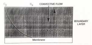

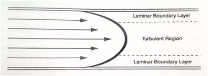

با استفاده از ساده‌ترین عبارات می‌توان بیان نمود که شدت جریان آب عبور کننده از یک ممبرین RO شبیه به شدت جریان آبی است که از یک لوله عبور می‌کند ، شکل 2 . جریان در توده‌ محلول به‌شکل هدایتی است ، درصورتیکه جریان در لایه مرزی به‌صورت نفوذی بوده و عمود بر جریان هدایتی در حجم محلول می‌باشد. در لایه‌ مرزی ، جریان هدایتی وجود ندارد
شکل 2 لایه‌ی مرزی هیدرولیکی ایجاد شده به‌وسیله‌ جریان سیال در یک لوله
شکل 3 قطبش غلظتی ، که Cb غلظت در حجم سیال و Cs غلظت در سطح ممبرین می‌باشد .
پایین‌تر بودن سرعت آب درون لوله ، باعث ضخیم‌تر شدن لایه‌ی مرزی می‌شود .
اکنون جریان موازی با سطح یک ممبرین را درنظر بگیرید. در این حالت لایه مرزی همانند لایه‌ مرزی در جریان درون لوله می‌باشد. به‌هرحال ، در یک سیستم غشائی ، چون در خارج از ممبرین ، شدت جریان خالصی وجود دارد ، جریان ورودی به ممبرین به‌شکل هدایتی است ، اما فقط جریان خروجی از ممبرین به‌صورت نفوذی است. چون جریان نفوذی آهسته‌تر از جریان هدایتی است ، مواد محلول که توسط ممبرین دفع شده‌اند ، تمایل دارند که بر روی سطح و در لایه‌ی مرزی جمع شوند. بنابراین ، غلظت مواد حل شده در سطح ممبرین بیشتر از توده‌ محلول می‌باشد. این لایه‌ مرزی را " قطبش غلظتی" می‌نامند. این پدیده در شکل 3 نشان داده شده است .
قطبش غلظتی تأثیر منفی بر روی عملکرد یک غشای RO دارد. این پدیده توان عملیاتی ممبرین را با سه شیوه‌ مهم کاهش می‌دهد. در روش اول ، به‌عنوان یک مقاومت هیدرولیکی در برابر جاری شدن آب در میان ممبرین عمل می‌کند. در روش دوم ، تجمع مواد حل‌شده باعث افزایش فشار اسمزی در لایه مرزی شده ، و به‌طور مؤثری نیروی محرکه جهت عبور آب از میان ممبرین را کم می‌کند. در روش سوم ، زیادتر بودن غلظت مواد حل شده بر روی سطح ممبرین نسبت به توده‌ی محلول ، سبب زیادتر شدن عبور مواد حل شده نسبت به مقدار پیش‌بینی شده آن توسط غلظت آب خوراک می‌شود. زیرا یک غشای RO مواد حل شده را براساس غلظت نمکی که "می‌بیند" دفع می‌کند. اگر غلظت یک ذره در سطح ممبرین زیادتر باشد ، مانند حالت قطبش غلظتی ، مقدار عبور ماده‌ محلول به‌درون آب تصفیه شده بیشتر از مقدار مورد انتظار بر مبنای غلظت آن ماده در درون توده می‌باشد . مقدار دفع و عبور نمک واقعی که توسط ممبرین نمایش داده می‌شود تغییر نمی‌کند. به‌هرحال ، مقدار دفع / عبور قابل مشاهده است. برای مثال ، فرض کنید که غلظت سیلیکا در توده‌ سیال مساوی با 10 ppm باشد ، درصورتی‌که غلظت آن بر روی سطح غشاء برابر با 11.5 ppm است. اگر مقدار دفع 98% باشد ، انتظار می‌رود که برمبنای غلظت در توده‌ سیال ، غلظت سیلیکا در آب تصفیه شده برابر با 0.20 ppm باشد. به‌هرحال ، ممبرین 11.5 ppm را "می‌بیند " ، بنابراین مقدار واقعی عبور نمک 2% از 11.5 ppm ، یا 0.23 ppm است. مقدار واقعی دفع فقط 98% است. مقدار دفع مشاهده شده مساوی با 97.7% می‌باشد
