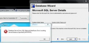

vergilangleos
SQL و تمام متعلقاتش به همراه پریماورا رو پاک کن . از اول P6 رو به صورت stand alone نصب کن و بزار خودش SQL رو نصب کنه و بعد دیتابیس رو میسازه
