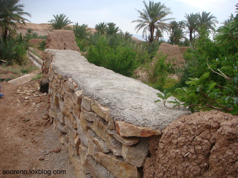

3-اگر کارتان پر کردن سوراخها ومحکمکردن زیر دیوار است-همانطور که گفته اید- ملات شفته یا باتارد را بسازید-بازای هر سه بیل خاک رس یا خاک نرم محل یک بیل ونیم اهک (که باید اب روی بپاشید قبلا تا شکفته وپودر شود) ریخته خشک خشک مخلوط کنید-این توده را در سه مرحله یا بیشتر تکرار کنید حال ای توده مخلوط خشک را بصورت یک تپه کوچک شده-بابیل ازبالا گود کنید-شبیه قیف وارونه اب بریزید-کم-کم وسریع بهم بزن تا خمیری وباصطلاح:عسلی شود .این شفته خمیری را زیر سوراخها پهن وروی ان سنگ چین ومجدد روی سنگ شفته پهن شود وسنگ چین تا سوراخ پرشود.
نحوه سنگ چین دربالا در تصویر پست 5 مهندس غرار هست. این ساده ترین کار تا گذشت زمستان ودر تابستان با اوردن بنا دیوار را اساسی کارکنید-جدید واز ریشه

بهترین روش همون استفاده از دسته . مشت مشت ملات بردار و محکم بکوب به سطح کار . اگه خواستی آخر کار دوباره سطح کلی دیوار رو مرتب کنی میتونی از شمشه و ماله استفاده کنی .
خخخخخخخ چه طوره تغییر رشته بدی بیایی عمران :biggrin: یه واحد درسی داره به اسم مصالح ساختمانی و آزمایشگاه . همش از این کارا باید بکنی . یادش بخیر چقدر خوش میگذشت . فرغون سواری میکردیم اصلا یه اوضاعی بودا :w15: ولی بی شوخی چیزای خوبی یاد گرفتم که منو مهندس عمران کرد . البته اوستا زاده بودنم هم مهم بود :)
