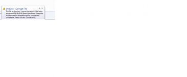

چی کار کنم برش گردونم
روش 1 و 2 رو امتحان کردم
ولی پیغام زیر رو میده
ولی مشکله قبلی کماکان هست
