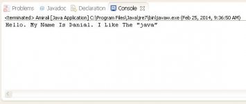

منتظر اسکرین شات کدهاتون هستم که بقیه مطلب رو بریم.

کدتون داره کار میکنه و از نظر دستوری درسته و کامپایل میشه و نتیجه هم میده.
