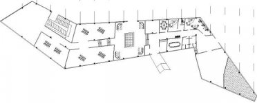

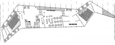

سلام ممکنه تو ستون گذاری این پلان ها که برای یه موزه اس بهم کمک کنین .اصلا ستون گذاری بلد نیسم .البته پلانها تکمیل نیستن!!!
میلاد 70
کاملا خسته نباشی بابت این همه زحمتت که تو اکس بندی انجام دادی/فقط یه مشکلی که داره این اکس بندی کاملا اشتباس/شما برای اکس بندی اولین کار اینه که ستونهای پلان رو توی حداقل اکس تعریف کنی نه این که واسه هر ستون یه اکس ایجاد کنی/ینی اونا رو تحت چند اکس موازی تا اونجا که میشه رسم کنی /لبه ها هم که به صورت مثلثی باقی میمونن /تو این پلان اکس بندیت باید دایره ای باشه تا جواب بده
