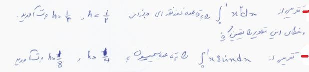

من دارم تو مطلب برنامه مینویسم ولی هر تابعی که میام اسمشو مینویسم خطا میده که "Error: Function definitions are not permitted in this context."
مشکلش از کجاس ؟ من سواد کار با مطلب ندارم :|
من میخوام مثلا این سوال رو تو مطلب بنویسم و برنامشو فعلا اینجوری نوشتم . نمیدونم کجاش اشکال داره ، داخلاین پیغام برای زمانیه که شما به اشتباه در جایی که مجاز نیستید بخواید تابع تعریف کنید.
ـ تعریف تابع با کلمه function شروع میشه؛ ممکنه شما واقعاً نمی خواید تابع تعریف کنید، اما این کلمه معنیش شروع به تعریف تابعه.
ـ شما فقط در دو جا مجاز به تعریف تابع هستید؛
- داخل یه mفایل، که در این صورت اون فایل با کلمه function شروع می شه.
- در داخل یه تابع به صورت لانه ای (شما با این حالت تابع تعریف نکنید)
من میخوام مثلا این سوال رو تو مطلب بنویسم و برنامشو فعلا اینجوری نوشتم . نمیدونم کجاش اشکال داره ، داخلmفایل هم که هست .مشاهده پیوست 151115
مشاهده پیوست 151116
