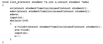

shabnam.gh
link list ??????
link list ??????
من یه مشکلی توی لیست های پیوندی دارم وقتی داریم یکی از ساختمان هارو به یکی دیگه لینک میدیم آدرس اولیه از بین میره میخوام آدرس اول رو داشته باشم اما یه مشکلی هست : qqq.jpg
اینجا من آدرس sرو توی ads نگه میدارم اما وقتی تو main ، اینکار رو میکنم
s=ads
دوباره همون آدرس اول رو توی S بریزه و بعد محتویات ساختمان s رو نشون بدم ! انجام نمیشه !
چی کنم ؟
