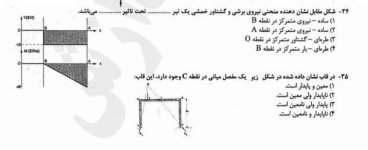

بچه ها لطفا به این تستا با توضیح جواب بدید ممنون میشممشاهده پیوست 189932
سوال 1 گزینه 4 میشه...تو نقطه A توی نمودار خمش یه پرش داریم،پس تیر طره هست. و در نقطه Bتو نمودار برش یه پرش داریم پس باید در این نقطه بار متمرکز داشته باشیم.اینکه نمودار خمش مورب و برش افقی هست نشان دهنده بار متمرکزه.
سوال 2 تیکه گاهش واشضح نیست واسم... اما مفصل Cیعنی 1 شرط به معادلات اضافه میشه...یه نکته هم بگم که ما ناپایدار نامعین نداریم اگه جایی دیدید گزینه را حذف کنید..
فقط بگو که تکیه گاه پایین صلبه یا مفصل یا گیر دار؟
ممنون من سوال 2 رو بیشتر مشکل داشتم سوال 35 سال 87 هنر ساخته....درمورد قاب ها پایداری و معینی چجوری مشخص میشه؟ میشه یه توضیح کوچولو بدید ممنون میشم خیلی:gol:
تو این تصویرم زیاد مشخص نیس اما فک کنم یکی مفصلی یکی غلطکیه
آره عزیزم الان شکلشو نگاه کردم تکیه گاهشو دیدم پس متقارب نیست....
2 تا تکیه کاه مفصل داره یعنی تعداد عکس العملهای تکیه گاهی میشه 4 تا....هر مفصل میانی هم 1شرط به 3معادله که همیشه ثابت داریم اضافه میکنه. پس تعدد معادلات هم 4 تا میشه پس 4معادله و 4 مجهول داریم. قاب معین و پایدار هست.گزینه 1.
سوال اول گزینه 4 میشه با توجه به نمودار خمش نشون میده تیر طره ای و چون در نمودارها برای نقطه o نیرویی رسم نشده نیرو در نقطه b اعمال شده.
سوال 2 عکس العمل دیده نمیشه اگه میشه عکس با کیفیتشو بزارین...
