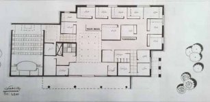

پلان دادگستری یاسوج
مشاهده پیوست 210904
پلان مرکز طلا و جواهرات تهران
دوستیا ایرادای طرحمو بگین
ممنونم

پلان دادگستری بهتره ولی هیچ کدوم مبله نیست که خیلی بده.سرویس بهداشتی ها کو؟باید سرویس ها رو مبله نشون بدی.در ها هم باید کشیده بشن تا داور بدونه تو می دونی در کجا ها به بیرون با می شه یا نه؟فضای جلوی در به بیرون طراحی شده ، موجود می باشد؟چایخونه و نماز خونه و اداری و انباری هم تو خیلی از بنا ها الزامیست.مشاهده پیوست 210903

کوووووو؟عاریف چن تا پلان که کار کردب بزار ببینیم به عنوان دانشجوی خوب سپیده کارات چه جوریه نا امید بشیم بریم پی کارمونمن شیت پلان پردیس سینمایی خودمو می زارم تا ببینی می شه همشو مبله کرد.
پلان مرکز طلا رو بدک نکشیدی ولی بالاش یه ذره تکراری شده ، اون تیپ بندی رو می گم ، یه void بکش و یه کافه کنارش با دو تا درخت و ....

اون بالا چون همشون غرفه های فروش هستن فکر کردم باید ی شکل باشن![]()
ضخامت خطوط پلان در همین حد باشه کافیه؟!
یا دورشم باید با ی روان نویس نازک بکشم؟

اولی 50 دقیقه و دومی 40 دقیقهعارف کله این دو تا شیت در 40 مین؟؟؟؟![]()
