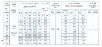

با توجه به اینکه حسب داده های مندرج بر روی پلاک الصاقی، موضوع پمپ مورد مطالعه (تیپ WKL 80/3) غیر از الکتروموتور ۱۴۵۰ rpm با الکتروموتور ۲۹۰۰ rpm هم قابل کوپل کردن می باشد.
لذا برای تکمیل تحقیق صحت مشخصات پلاک نصب شده روی پمپ به منحنی همپوشانی پمپ های فشار قوی در دور۲۹۰۰ rpm در بالا مراجعه میکنیم .
ظرفیت آبدهی ۱۱۰ مترمکعب در ساعت را در محور افقی تعیین می کنیم ، خط عمودی را استخراج می کنیم ؛
اندازه هد ۱۷۶ متر را در محور عمودی مشخص می کنیم ، خط افقی را به موازات محور افقی ترسیم می کنیم ؛
نقطه تقاطع دو محور، مشخص کننده پمپ WKL 80/3 می باشد .

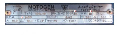

مندرجات پلاک الصاقی بر روی الکتروموتور​
میزان قدرت الکتروموتور برابر با پانزده کیلووات
۱۴۵۵ دور در دقیقه
درجه حفاظتی IP 54

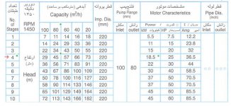

بررسی موردی یک سفارش دریافتی الکتروپمپ فشار قوی
با مراجعه منحنی های همپوشانی پمپ های فشار قوی در ۱۴۵۰ rpm
ظرفیت آبدهی ۶۸ مترمکعب در ساعت را در محور افقی تعیین می کنیم ، خط عمودی را استخراج می کنیم ؛
اندازه هد ۴۳ متر را در محور عمودی مشخص می کنیم ، خط افقی را بموازات محور افقی ترسیم می کنیم ؛
نقطه تقاطع دو محور مشخص کننده پمپ WKL 80/4 می باشد.
P O U R I A
مراجعه به جدول مشخصات انتخاب موتور پمپ فشار قوی مدل WKL 80
تعداد طبقات : ۴
مقدار آبدهی : ۶۸ متر مکعب
ارتفاع آبدهی : ۴۳ متر
قدرت الکتروموتور : ۱۸٫۵ کیلو وات
