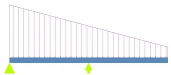

سلام دوستان:gol:نحوه محاسبه بارگذاری یه همچین تیری با چه روشی ممکنه؟Untitled.jpg
اول w مستطیل رو حساب می کنیم (با توجه به دهانه و محل قرار گیری نیروی برآیندش)، بعد w مثلث رو پیدا می کنیم (مثه قبلی)، بعدش دو تا نیرو میمونه که به تیر وارد میشه و بقیش هم که حله دیگه...اینی که گفتم درسته؟:redface:

سلام دوستان:gol:نحوه محاسبه بارگذاری یه همچین تیری با چه روشی ممکنه؟مشاهده پیوست 254973

ارزو جان دقیقا همینی که میگی درسته شکل های مرکب را باید تبدیل کنیم به اشکال ساده و بار هر کدوم را حساب کنیم یعنی مساحت یه مستطیل و یه مثلث
