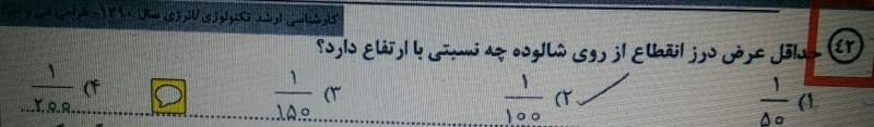

این چرا گزینه 4نشده? نگفته ارتفاع مشترک که!!uploadfromtaptalk1452421232816.jpg

این چرا گزینه 4نشده? نگفته ارتفاع مشترک که!!مشاهده پیوست 255233

http://www.www.www.iran-eng.ir/attachment.php?attachmentid=255233&d=1452421256
سلام مهندس
مبنای محاسبه درز انقطاع بین دو ساختمان 1/200 ارتفاع هر ساختمان از تراز پایه ش هست
*تراز پایه :
-ساختمان معمولی از روی شالوده
- ساختمان کلاف شده از تراز کلاف
سلام مهندس
*تراز پایه :
درسته پس باید گزینه 4 درست باشه ولی جواب گزینه 2 شده
nasrin_arch
توی جزوه م اینجور اومده :
حداقل عرض درز انقطاع برای هر طبقه از ساختمانهای اهمیت زیاد یا بالاتر از 8 طبقه :
1/100 ارتفاع طبقه از روی تراز پایه
R*دلتا(تغییر مکان جانبی نسبی طرح )
هر کدوم از ایتم های بالا برزگتر بود اون ملاک قرار میگیره
البته برای کنکور ما همون 1/100 ملاک عمل هست ( ساختمونهای اهمیت متوسط و کم ). سوالی که digital عزیز پرسیدن یه سوال کلی هست و ربطی به تمامیت ساختمون نداره
برای اینکه برای کل ساختمون روابط رو ساده کنیم و بتونیم فصل مشترک هر دو تا ساختمون رو بدور از پیچیدگی حساب کنیم برای هر کدوم از ساختمون ها واسه کنکورمون از 1/200 استفاده می کنیم که برای دو تا ساختمون کنار هم هستن
گزینه دو صحیح خواهد بود
digitalarch
در واقع سوالم اینه،کی گزینه 1/200 رو بزنیم کی گزینه 1/100,من تو تست ها اینجوری دیده بودم که وقتی سوال طوری مطرح میشه که داره کلی صحبت میکنه و راجع به یه ساختمون، جواب 1/200 میشه ولی وقتی توی سوال از کلمه ارتفاع مشترک استفاده میکنه و داره بین دو ساختمون کنار هم مقایسه میکنه جواب میشه 1/100 چون 1/200+1/200=1/100
اما در حالت کلی که صحبتی از ارتفاع مشترک و دو ساختمون کنار هم نشده هر ساختمون 1/200 ارتفاع خودش باید درز داشته باشه
برای همین به نظرم جواب سوالم باید بشه گزینه 4 که تو جزوه قدیمیتر اقای سروش نیا هم جواب 4 بوده جزوه یکی دوسال پیش جواب رو دو زده!!
nasrin_arch
