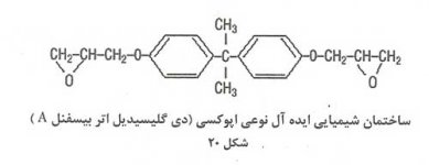

اصطلاح اپوکسی به گروه شیمیایی اطلاق میشود که در آن یک اتم اکسیژن با دو اتم کربن دیگر که به نوعی به هم پیوند خورده اند متصل میباشد. ساده ترین اپوکسی دارای یک ساختمان حلقوی سه عضوی بوده که اصطلاحاً به آن "1 و 2 اپوکسی" یا "آلفا اپوکسی" گفته میشود. شکل زیر ساختمان شیمیایی ایده آل یک اپوکسی را نشان می دهد که به عنوان ساده ترین مشخصه هر مولکول پیچیده اپوکسی شناسایی شده است.
رزینهای اپوکسی از واکنش بین اپی کلروهیدرین و بیس فنل A به دست میآیند و معمولا با رنگ قهوه ای یا زرد کهربایی مخصوص به خود شناسایی می شوند و دارای خواص مفید زیادی هستند. رزین مایع در مخلوط با عامل پخت کننده آن، رزینی با گرانروی پایین میسازد که سهولت در انجام فرایند های تولید را به دنبال دارد. رزینهای اپوکسی بسته به نوع عامل پخت کننده آن می توانند به سهولت و سرعت در هر درجه حراتی از 5 درجه سانتیگراد تا 450 درجه سانتیگراد پخت شوند. یکی از بزرگترین امتیازات اپوکسی ها جمع شدگی کم آنها در طی پخت است که اثر "زیر – نشان" (مانند ظاهر شدن برجستگی الیاف در زیر پوشش ژلی) و تنش پس ماندسازه را به حداقل می رساند. قدرت بالای چسبندگی و خواص مکانیکی بالای این رزین ها در کنار مقاومت بالای عایق الکتریکی و مقاومت شیمیایی خوب آنها موجب ارتقاء بیش از پیش جایگاه مصرف آنها گردیده است.
رزین های اپوکسی همانند وینیل استرها از ساختمان زنجیره های بلند مولکولی تشکیل شده اند که مکانهای واکنش پذیرشان در انتهای این زنجیره هست با این تفاوت که به جای گروه های استری، این مکان ها از گروه های اپوکسی تشکیل شده اند. نبودن گروه های استری در این رزین ها به معنی داشتن مقاومت بسیار خوب به خصوص در مقابله با آب میباشد. همچنین مولکول های اپوکسی در مرکز خود دارای دوگروه حلقوی اند که بهتر از گروه های خطی قادر به جذب تنش های مکانیکی و حراتی هستند بنابراین رزین های اپوکسی خواص سفتی، چغرمگی و مقاومت حرارتی خیلی خوبی را ارائه میکنند.
شکل20 ساختمان شیمیایی ایده آل نوعی اپوکسی را نشان میدهد. همان طوری که ذکر شد نبود گروه های استری در درون زنجیر مولکولی مشهود است.
