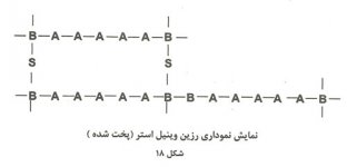

ساختمان شیمیایی نوعی وینیل استر ایده آل در شکل 16 نشان داده شده است. که در آن می توان به مکان های گروههای استری و واکنشگر (*C=C*)در زنجیره مولکولی توجه کرد. زنجیره های مولکولی وینیل استر در شکل 17 را می توان با تصاویر نمادینی که قبلا از پلی استر ها نشان داده شده مقایسه کرد و تفاوت را در مکانهای واکنش پذیر، به خوبی رویت نمود.
در مقایسه با پلی استرها، کاهش یافتن تعداد گروه های استری باعث شده که آسیب پذیری وینیل استرها در مقابل عمل هیدرولیز بسیار کمتر باشد. بنابراین گاهی اوقات مواد فوق به صورت پوشش محافظ یا "پوستی" برای چند لایی پلی استر که در آب غوطه ور شده باشد (مثل بدنه قایق ها) استفاده می شود. بدین ترتیب ساختمان مولکولی پخت شده وینیل استر سفت تر و چغرمه تر از پلی استرها خواهند بود اگر چه رسیدن واقعی به این خواص معمولاً نیازمند به پخت تکمیلی در درجه حرارت های بالا می باشد.
