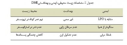

ميزان انرژي حرارتي آن بالاست و از اين جنبه نيز به عنوان يك منبع انرژي جديد، مد نظر قرار گرفته است. اين ماده به لحاظ زيست محيطي كاملاُ سازگار است، به نحوي كه در حال حاضر در كپسول هاي اسپري مواد در تماس با بدن انسان به كار مي رود. نيم عمر آن در جو زمين يك روز است و در لايه تروپوسفر جو كاملاً تجزيه مي شود، لذا براي لايه ازون جو زمين هم بي ضرر مي باشد. به لحاظ شيميايي نسبتاً بي اثر، از نظر خوردگي غير خورنده، ازجهت زيست شناسي غير سرطان زا و تقريباً غير سميبوده و در تماس طولاني با هوا توليد پراكسيد هاي آلي نمي كند. به دليل عدم وجود پيوندهاي كربن - كربن و نيز دارا بودن محتوي اكسيژن زياد، انتشار دود، و ذرات معلق از آن بسيار كم است. همچنين عدم وجود گوگرد و آروماتيك در آن، يك عامل كليدي در خواص برجسته عدم آلودگي هواي آن مي باشد. به علاوه توليد اكسيدهاي ازت و گازهاي گلخانه اي آن هم كم است. دي متيل اتر به واسطه داشتن عدد ستان بالا (60 به جاي 38 تا 53 نفت گاز) مي تواند يك جايگزين مناسب براي نفت گاز به عنوان سوخت موتورهاي ديزل باشد. دي متيل اتر به واسطه داشتن عدد ستان بالا ( 60 به جاي 38 تا 53 نفت گاز) مي تواند يك جايگزين مناسب براي نفت گاز به عنوان سوخت موتورهاي ديزل باشد.درجدول 1 خواص فيزيكيدي متيل اتر آورده شده است.
