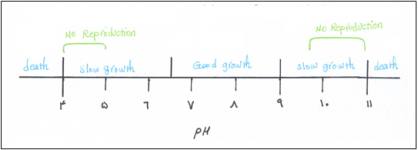

1.pngاثر PH روی استخر ماهیان​
نقاط مرگ آور اسید و باز برای ماهیان در حدود PH 4 و 11 می باشد . هر چند ، اگر آبها بیشتر از 5/6 اسیدی شوند و یا قلیایت آنها بیشتر از 5/9 _ 9 شود و این برای مدتهای طولانی صورت گیرد تولید مثل و رشد متوقف خواهد شد . ( 1973 , swingle , 1961 , mount )

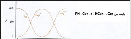

کربناتها و بیکربناتها می توانند با اسید ها و نیز بازها واکنش نشان داده و منجر به تغییر PH گردند . زی شناوران گیاهی با تثبیت PH در قلیائیت 5/6 یا بیشتر توان تولید خود را بدلیل افزایش دسترسی به مواد معدنی ( مقدار فسفات محلول ) بهبود می دهند . قلیائیت به مقدار لیتر / میلی گرم 20 یا بیشتر co2 را به دام می اندازد و به این ترتیب مقادیر co2 موجود برای فتوسنتز را افزایش می دهد.
* تغییر در سیستم کربنات بر اساس دما و PH و شوری 34.325 % ..​

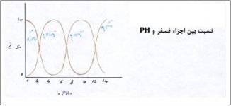

نسبت بین اجزاء فسفر و PH : ( 6 ) .
1.jpg​
