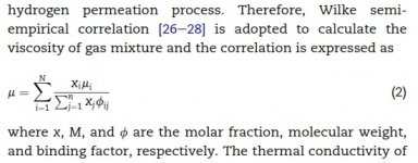

سلام دوستان، binding factor مواد رو چجوری میتونم پیدا کنم؟
توی فرمول زیر صحبت از M شده ولی ما توی فرمول نیازی بهش نداریم،فرمولش مربوط به محاسبه ویسکوزیته مخلوط هستش
مشاهده پیوست 215467
تا حدی متوجه شدم چیه؟ این فاکتور binding برای هر جز مقادیرش داده شده و برای استفاده تو این رابطه بکار میره، اما اینکه دقیقا اسمش چیه رو نمیدونم
این فاکتور مربوط به نیروهای بین مولکولی اعم از لاندن واندوالس هیدروزنی و...در مخلوط میشه میشه عامل اتصال یا فاکتور پیوند یا همچین کلمه ای استفاده کنید
