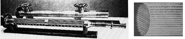

اولی رو که مطمئنم گسکت دار معمولیه. رو دومی شک دارم ولی به نظر نمیرسه مبدل صفحه ای باشه.
این پاورپوینت رو من درست کردم همه مبدل های صفحه ای رو داره ولی لاملا نداره. امیدوارم مفید باشه.
مبدل صفحه اي
این صفحه رو نگاه کن شاید بدردت بخوره
http://books.google.com/books?id=beSXNAZblWQC&pg=PA33&lpg=PA33&dq="lamella+Heat+Exchangers"&source=bl&ots=NVJnovc1SS&sig=hotfHNQfgv5QO7F7Y5IppN14HNE&hl=en&sa=X&ei=irMCT621O4jqrQemicXDBw&ved=0CCsQ6AEwAQ#v=onepage&q="lamella Heat Exchangers"&f=false
اگر عبارت مورد جست و جوی من درست بوده باشه (lamella Heat Exchangers) تصاویر زیر موجود بودن:
http://ua.all.biz/img/ua/catalog/711931.jpeg
http://www.marketeo.com/photoOffer/big/206380_big.jpg
واقعا بزرگوارید بچه ها , خیلی ممنون دستت جفتتون درد نکنه , ان شا ا... بتونم جبران کنم:cry: (این اشکه شوق یه جوجه مهندسه...)
موفق باشید....;)
مبدل صفحه اي
اینم عکس لاملا[/QULAMLA.jpgOTE]
