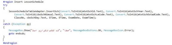

سلام دوستان . من مبتدی هستم !
می خواستم بگید چی بنویسم اینجا تا بقیه آیتم های این فرم مثل کد کلاس کنترل شود. بانکش اکسس هست.
کمک کنید 2روز دیگه باید دفاع کنم !!!

Indexes رو ست کردم , موقع ذخیره جدول پیغام زیر رو میده که بهد هم ذخیره نمیشه !
the changes you requested to table were not successful because they would create duplicate values in the index, primary key , or relationship.

دوست عزیز اطلاعات موجود در جدول شما در یک یا چند مورد مشابه داره و جلوی ذخیره را میگیره :gol:
qasemi.endless
استاد گرام .
اون کد که عکسش اون بالا هست برای کد کلاس است , که باعث میشه تکراری وارد نشه .
حالا میخوام برای تک تک اون فیلد های پایین هم این عملیات اجرا بشه .
براتون مقدوره کد یک فیلد رو با توجه به کد بالا برام بنویسید !:redface:؟
خیلی سپاس !
