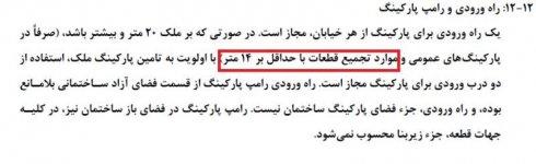

اما قانونش واضحه.کجاش گنگه؟سلام.
نه الان عرض بالای 20 متر رو دو درب ورودی میدن.ولی واسه شما که تجمیع قبول میکنن طبق این بند از طرح تفضیلی.البته یه جورایی گنگه این قانون.
خودتون ببینید:
مشاهده پیوست 196776
