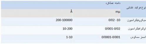

فرایند های غشایی براساس اندازه کوچکترین ذره که تحت تاثیر نیروی فشاریاز غشاء عبور می کند به نام های زیر نامیده می شود .
1) میکرو فیلتراسیون ( (Micro filtration)
2) اولترا فیلتراسیون (Ultra filtration )
3) نانو فیلتراسیون (Nano filtration )
4) اسمز معکوس ( Reverse Osmosis- Hyper filtration)
جدول دامنه عملکرد هرکدام ازفرایند ها را با توجه به اندازه کوچکترین ذره عبوری مشخص می کند .
