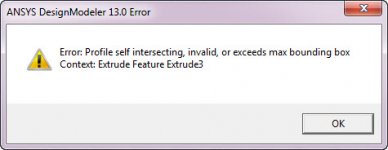

یک sketch باید شامل خمهای غیر متقاطع باشه. احتمالا دو خم روی همدیگر قرار گرفته اند یا spiline ترسیم کردید که خودش را قطع می کند. اگر تصویری از sketch رو قرار بدین میشه دلیلش رو پیدا کرد.سلام دوستان...خسته نباشید
یک سوال شاید خیلی ابتدایی باشه
workbench----CFX
تو قسمت design modeler وقتی یک sketch رو extrude میکنم این خطا میاد:
profile self intersecting,invalid,or exceeds max bounding box
دلیل؟؟؟؟
پیشاپیش ممنون....(گل)
