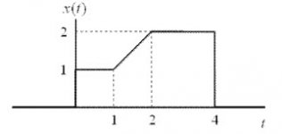

ضابطه سیگنال
ضابطه سیگنال
سلام دوستان خوبم.
من در نوشتن ضابطه سیگنال از روی شکل(پله و ramp و ...) به تناقض رسیدم. شما می توانید در خصوص شکل نمونه ای که می گذارم توضیحاتی بدین.
با تشکر
    5.9 کیلوبایت · بازدیدها: 0

moein
سلام دوستان خوبم.
با تشکر
کجاشو به تناقض رسیدی؟
