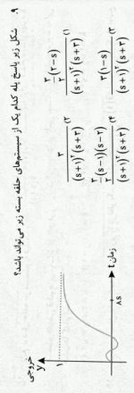

sanup2006
اساتید این رو چطوری تحلیل میکنید ؟
قسمت اولش که چرا G صفر داره رو میفهمم ولی اینکه C وضعیتش چجوریه رو نمیفهمم.
بر فرض اینکه U پشت plant باشه.
تو تابع تبدیل دومی صورتش C.G و قراره تو اس اس برابر 0.8 بشه
از طرفی میدونیم جی در اس برابر صفر صفر میشه برای اینکه صورت صفر نشه باید سی تو مخرجش یه اس داشته باشه تا ساده بشه
تا شب عکس هم میذارم
گرفتم چی شد.خیلی خیلی ممنون.
