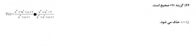

سلام دوستان
منظوره این سوال چیست ؟ و چطوری به جوابه نهایی رسیده؟؟ تابع تبدیل نوشتنشو بلدم.

سلام... واستون توی عکس جوابو گذاشتم... و متوحه میشید چطوری با یه میسون ساده بدست میاد...
مد پنهان هم اره یعنی همون حذف صفر و قطب .... از طرفی چون تابع تبدیل طوری هستش که نمی تونیم با دست تجزیه کنیم باید از گزینه ها کمک بگریم و کافیه با جایگذاری اعداد گزینه ها هم صورت و هم مخرج صفر باشه (در واقع اون عدد صفر صورت و مخرج باشه) و در واقع اون صفر و قطب قابل حذف می باشند... مثلا اول عدد منفی یک رو می زاریم (من خودم چک نکردم) میبنیم نهایتش صورتو صفر میکنه یا مخرج یا هیچ کدام ولی قطعا جفتشو صفر نمی کنه... بعدش گزینه 3 و 4 حذف میشه... بعدش تفاوت گزینه ی 1 و 2 در در صفر هستش اونم چک میکنیم اگه جواب داد گزینه ی دو درسته نداد یک درسته... واسه محکم کاری هم میشه j رو هم امتحان کرد یه وقت اگه در نوشتن تابع تبدیل شک داشته باشیم تا مبادا از روی تابع تبدیل اشتباهی که نوشتیم به اشتباه گزینه ها رو حذف کرده باشیم.با ارزوی موفقیت.
