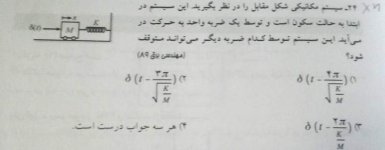

عکس اولی سوال کامل با تمام گزینه هاست صفحه 19 تقویی
پاسخ پله رو میخواد
با روش میسون میتونم حلش کنم راه حل ساده تری براش میخوام که سریع جواب بده

منظورت اینه که چطور لاپلاس معکوس بگیری؟
هم لاپلاس معکوس هم اینکه راه دیگه ای نداره مستقیم به جواب برسیم
گزینه ها فقط توی علامت باهم تفاوت دارن
Send from my sony using Taptalk
saeeddhk
نه راه دیگه نداره.میسون که راحتت تره.برای لاپلاس معکوس هم شما میتونی که با توجه با اینکه
یک قطب تو s=-10 داری مخرج رو تقسیم بر s+10 بکنی.و به راحتی مخرج رو تجزیه کنی
و ضریب اون عبارت نمایی رو پیدا کنید

اینطوری خیلی وقت میگیره پس هیچ کاریش نمیشه کرد:(

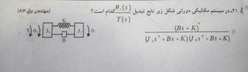

دوستان این تیپ سوالات رو چطور باید حل کرد

Reza system 94
مشاهده پیوست 222840مشاهده پیوست 222841
سلام دوست عزیز
کنکور 92 مشابه یکی از اینا اومده اما معمولا سیستم مکانیکیشو سخت نداده بودن
بعضی کتابا راجع بهش توضیح دادن
یه سری معادل برا هر عنصر هست بعد حل میشه

سلام دوست عزیز کنکور 92 مشابه یکی از اینا اومده اما معمولا سیستم مکانیکیشو سخت نداده بودن
ارزش داره براش وقت بگذارم
سلام.ببنید بحث مدل سازی سیستم های مکانیکی اصلا بحث سختی نیست.مخصوصا این که دیگه سوالات مثل پست بعدیتون نمیاد که اونم سخت نبود ولی خیلی زمان بره حلش.جدیدا همون طور که دوستمون گفتند ترکیبی بیاد و لذا خیلی خود نوشتن تابع تبدیل سیستم مکانیکی اسون هستش.مگر نکات بعدیش سخت باشه.مثلا برق 92 رو مطمئنم در عین سادگی خیلی ها نزدند.چون واقعا نکته ی بعدیش نکته دار بود نه تابع تبدیل نوشتن سیستم.
با این حال درسته این بخش سخت نیست و خیلی اسونه ولی خودتون بخونید شاید سخت به نظر بیاد.اگه کتاب اقای امین رضایی به چشتون خورد این بخشو یه نگاه بندازید ایشون بد نگفته.فقط روش تناظر جریان نیرو رو بخونید و خودتون رو درگیر ولتاژ نیرو نکنید.کلا از این بحث ممکنه یه تست ترکیبی بیاد.با توجه به روند سال های قبل.

نمیدونم سوالات کنکور چی میتونه باشه که بخوام با اطمینان بهتون بگم(هنوز طراح نشدم):D
اما اگر فکر میکنی وقت کم داری ازش رد شو بعدا اگر وقت اضافه اوردی بخون
سپاس دوستان خوبم از انجایی که موقع دانشجویی هم با این مبحث مشکل داشتم اصلا دوستش ندارم بخونمش
ولی در کل یک نگاهی بهش میندازم.... اصلا دوست ندارم قسمتی رو حذف کنم چون هر وقت حذف کردم توی امتحان ازش سوال امده

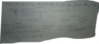

سلام دوستان
سوال زیر مربوط به سال89 هستش صورت کامل تست رو گذاشتم لطف کنید بگید چرا راه حلم غلطه؟
چرا نمیشه گفت طبق حلی که رفتم به تناقض میرسیم لذا خطای حالت ماندگار به ورودی پله صفر نمی گردد؟!
اگه جایی از حلم رو متوجه نمیشید بگید بیشتر توضیح بدم:)

سلام دوستان
مشاهده پیوست 222955
مشاهده پیوست 222954
سلام دوست عزیز... ببنید کمی بیش تر دقت کنید.. فکر کنم شما از کتاب اقای رضایی این قسمت رو خوندید... توی این تست طبق عکسی که گذاشتم چون اون حالت هایی که گفتن نیست شما نمی تونید خطا رو این قدر با میسون بدست بیارید !! مگه این که شرایطی که میگفتم را میداشت..
حالا توی این مسایل که شرایطی که گفتم رو نداره شما با راه پیش رو هستید...یه راه این هستش که بیاید از تعریف اصلی خود خطایی که داده استفاده کنید که من هیچ وقت این روش استفاده نکرده و نمیکنم.. شما بیاید طبق نکته ی صفحه ی 29 کتاب اقای رضایی سیستم رو به فیدبک واحد تبدیل کنید بعدش می تونید با دو روش مساله رو حل کنید یا طبق روندی که توی عکس فوق خودتون گذاشتید.. یا این که اصلا خیلی سریع تر از ضرایب خطا استفاده کنید.فقط نکته ی صفحه ی 29 رو خودتون یه بار طرفین وسطین کنید بدست بیارید چون فکر میکنم یه منفی مثبتی رو ایشون اشتباه کرده بودند.
ممنون از پاسختون:gol::gol:
باز بی دقتی کردم:redface: گرفتم چی شد
بله از کتاب اقای رضایی میخونم ایشون طبق صفحه 447 حل کردن.

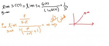

صورت سوال گفته پاسخ سیستم مدار بسته به یک ورودی شیب بصورت منحنی نشان داده شده میباشد تابع تبدیل gsبه کدام گزینه نزدیکتر است؟
تو جوابش گفته از قضیه مانده استفاده میکنیم.مفهومشو نمیفهمم
اینجا yt منظورش ct هستش؟!
و با این توصیف چرا گزینه 2 نمیشه؟چون طبق این نکته که تی به سمت بی نهایت باید بی نهات شه !
مانند این شکل:Untitled.jpg
مشاهده پیوست 222975
مانند این شکل:مشاهده پیوست 222976

سلام دوست عزیز
من کنترل هیچی نخوندم ولی تو این سوال منظور از مانده مشخصه دیگه اگر یادتون بیاد هنگامی که از کسر های جزئی برای عکس تبدیل لاپلاس استفاده میکردم ( تو تجزیه) برای بدست آوردن صورت کسر ها از مانده استفاده میکردیم . تو این مثال هم Ys که حاصل ضرب تبدیل لابلاس ورودی شیب (1/s^2) و Ts است را می خواهیم به کسرهای جزئی تبدیل کنیم ( این جا فقط مانده (1/s^2)) را میخواهیم پس باید s^2 را در Ys ضرب کنیم و که با این کار فقط Ts میمونه حال توی Ts جای s صفر میذاریم میشه T0 که برابر 0.5 شده ( از شکل معلومه 0.5 است) حالا T0 که مقدارش 0.5 است برای محاسبه G بدردمون میخوره.
