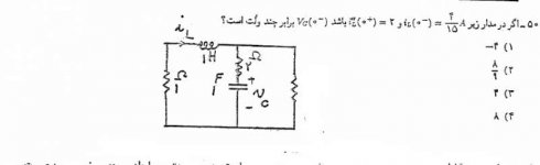

تو سوال زیر برای اینکه k رو بدست بیاریم چه باید کرد؟
(زرگر تو حلش یک منبع ولتاژ به جای خازن گذاشته وجریانشو حساب کرده اما دلیلشو نمی دونم)
مشاهده پیوست 229224
ماتریس گره رو بنویسید و از روی اون فرکانس طبیعی رو محاسبه کنین و با مقدار منفی 1/3 مقایسه کنین k بدست میاد(اول لاپلاس بعد ماتریس گره یا حلقه بعد دترمینان برابر صفر)
soroush.
زرگر منبع ولتاژ به جای خازن گذاشته و خیلی سریعتر حل کرده اما دلیلشو نمی دونم(فرصت یادگیری مطلب جدید رو ندارم)
