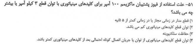

سوال 56- به علت اینکه توان قطع کلید ها کم می باشد .

پس اولین غلطم درومد !گزینه د توی این سوال، امسال گزینه ج بود، سال 89 اسفند، سوال 51

سوال 56 هم مشابه اسفند 89 بوده و گزینه توان قطع کلید های مینیاتوری از توان یا جریان اتصال کوتاه احتمالی بعد از کلید های مینیاتوری کمتر باشد را انتخاب کرده
