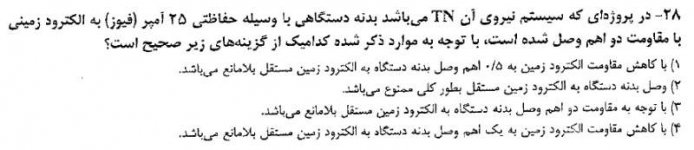

سلام دوستان
کسی جواب این سوالو (سوال 28 خرداد 89) میدونه؟ شایقی 50 رو به 25 تقسیم کرده جوابو 0.5 نوشته! واسه همون گزینه 1 رو زده!
ممنون میشم کمک کنین

سلام.به نظر من اشتباه کرده و گزینه 3 صحیح است.کتاب شایقی بدون اشکال نیست.مشاهده پیوست 210391
سلام دوستان
ممنون میشم کمک کنین
سلام.به نظر من اشتباه کرده و گزینه 3 صحیح است. ( یادآوری 3 آیین نامه پیوست 1-4-8 ).کتاب شایقی بدون اشکال نیست.مشاهده پیوست 210391
سلام دوستان
ممنون میشم کمک کنین
