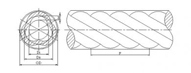

سلام خدمت دوستان و مهندسین
یک سوال و کمک فوری لطفا!!
این هندسیه یک لوله اسپیرال هست جریان داخلشم بصورت سه بعدی هست میخاستم بدونم میشه اونا تو گمبیت مش بندی کرد وبا فلوئنت حل کرد یا خیلی سخت میشه
ممنونم پیشاپیش
mostafa70
حلش با فلوئنت کاری نداره ولی مش زنی اون یه مقدار پیچیده ست. پیشنهاد من برای مش ICEM هست
البته میتونی با گمبیت مش Hybrid بزنی ولی باید مواظب skewness مش باشی
ufa007
سلام مهندس جان
خیلی ممونم
حالا شدنش بشه اون سخت بودنش طوری نیست
یا با نرم افزاری که شما فرمودید مش بندی میکنم
خیلی ممنون میشم یک توضیحی در این مورد که فرمودید بدید خدا خیرتون بده
مچکرم
mostafa70
شدنش میشه.
اگه بخوای نتایج دقیق تر و با خطای بهتری بگیری باید گرید هایی که استفاده می کنی حتما structural باشه. ولی هندسه ای که شما داری به دلیل انحنا های زیاد یه مقدار مش structural زدنش سخت میشه ولی بازم میشه. منظورم از سخت وقت گیر بودنه. اینطور هندسه ها رو معمولا با ICEM راحت تر میشه مش زد ولی اگه خیلی دقت واست مهم نیست میشه مش tet/Hybrid زد که یه مش ترکیبی هست ولی باید یه سری تغییرات تو هندسه ایجاد کنی که مش دچار شکستگی (skewness) نشه. مثلا اگه نواحی داری که دو قسمت هندسه با زاویه به هم وصل میشن، باید اون زاویه رو پخ بزنی و از اینجور کارا.
