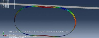

در واقع فعلا من تا این حد میخوام که مربع هم تقریبا حالا نه زیاد تغییر شکلی مانند دایره پیدا کنه.تقریبا البته!
اخه مشکل اینه که اصلا مربع بدون اینکه تغییر شکل ایجاد کنه تنش و ... درش ایجاد میشه که خوب نمیدونم مشکل از کجاست!مشکل هم نمیتونه از visualization باشه چونکه دایره درست بود. ایکاش یه نگاهی میکردید چند دقیقه وقت نمیگیره یک shell مربعی رو با صفحه صلب از طریق جابجایی فشار میدادید و صفحه صلب پایینی هم rf ش کلا بسته شده. مشکل میتونه از interaction هم باشه! نمیدونم واللا!
اصلا شاید استاتیکی هم جواب بده یا به قول شما buckling.
این عکس رو ببینید.
![3333.jpg 3333.jpg](http://www.iran-eng.ir/data/attachments/121/121301-8b9a2a06f590b835e71a8b5b3db5baea.jpg)
مربعی هم میخوام چیزی شبیه این بشه که نمیشه! در ازمایش که تقریبا اینطوری میشه!
