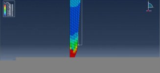

دوست عزیز ممنون از راهنمییتون ، برنامه را ران کردم و نتیجه به این شکل در اومد چیکار کنم که درست بشه ؟
خط مماس به قالب کشش را محدود کردم تا حرکتش رو مستقیم تعریف کرده باشم اما درست نشد ، می‌شه راهنمایی‌ کنید ؟ ممنونم
مشاهده پیوست 242077مشاهده پیوست 242078
