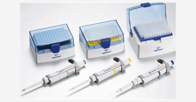

پیپت آزمایشگاهی
دو نوع پیپت وجود دارد (1) پیپت ساده و (2) پیپت مدرج،
پیپت ساده، مانند بورت درجه بندی شده است و صفر آن در بالا قرار دارد و باید آن را مانند بورت روی درجه صفر تنظیم و تا آخر خالی كرد.
از پیپت برای برداشتن حجمهای مختلف و نسبتا کم استفاده میشود. برای پر كردن پیپت، نخست باید نوک پیپت را در ته محلول قرار داد تا هنگام مكیدن محلول هوا داخل پیپت نشود. زیرا در این صورت محلول به سرعت بالا می آید و وارد دهان می شود. وقتی سطح محلول حدود 2 میلی لیتر از خط نشانه گذشت، باید دهانه پیپت را با انگشت بست و آن را با ظرف محلول بالا آورد تا هم سطح چشم شود و به طور عمودی نگاهداشت. با كم كردن فشار انگشت، قطره قطره، محلول اضافی را خارج كرد تا سطح زیرین مایع به خط نشانه برسد و در این وضعیت دوباره با فشار انگشت بر دهانه پیپت مانع خارج شدن مایع شد. سپس باید نوك پیپت را از محلول خارج نموده و در ظرفی كه محلول در آن باید ریخته شود قرار داد. برای خالی كردن پیپت، فشار انگشت را باید كم كرد. هنگام خارج كردن پیپت از ظرف دوم، ظرف را باید كج كرد و نوك پیپت را در جایی كه محلول نباشد، به جداره ظرف تماس داد. به این ترتیب قسمتی از مایع كه در نوك پیپت مانده خارج می شود. برای خارج كردن این قسمت از مایع نباید به داخل پیپت فوت كرد.

پیپت آزمایشگاهی
اين پيپت با پواره.عكس اول پوار

Pipet Bulb, Pipette BulbوPipet,Pipette یا پیپت و پوآر
پیپت آزمایشگاهی و پوآر
Pipet یا Pipette
بر گرفته از واژه Pipe به معنای لوله و پسوند تصغیر یا کوچک سازی et است. با املای فرانسوی Pipette و املای انگلیسی Pipet به معنای لوله کوچک است .
Pipa نیز ریشه اصلی واژه در لاتین است.
که در فارسی به آن پوآر گفته می شود و در واقع همان قسمت لاستیکی است که به پی پت متصل می گردد
یکی دیگر از وسایل پرکاربرد که در بسیاری از پروژه ها و آزمایشگاه شیمی و فیزیک مورد استفاده قرار می گیرد پوار می باشد .
پوآر وسیله ای است که به انتهای پیپت وصل می شود و برای ورود و خروج مایعات به پیپت مورد استفاده قرار می گیرد.
در نتیجه برای انتقال مایعات ( مکش مایعات ) از پوار استفاده می شود.
پوار دارای 3 کلید S , A ,E است که بعد از نصب آن روی پیپت می توان از آن استفاده کرد.
انتقال مایعات در نبود پوار، با مکیدن توسط دهان نیز امکان پذیر است اما در صورتی که ماده مورد نظر سمی باشد کار بسیار خطرناکی است و توصیه می شود از این کار خودداری کنید. و اگر مواد سمی باشند قبل از استفاده از پوار باید از سالم بودن آن اطمینان حاصل کنیم و آن را با آب امتحان کنیم.
البته نوعی از پوار در پزشکی و دندانپزشکی نیز کاربرد دارد. مثلا پوار بینی برای تمیزی و رفع گرفتگی بینی کودک استفاده می شود.
