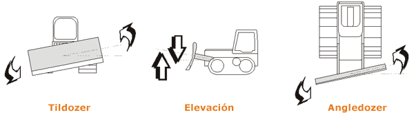

بولدوزر بعنوان یک وسیله برای کندن خاک و حمل تا محل دپوی موقت یا پر کردن گودالها وتسطیح زمین و جاده ها استفاده میشود. در قسمت جلو دارای یک تیغه که ممکن است بصورت کابلی یا هیدرولیکی برای حرکت تحت زاویه مشخص به سمت بالا یا پایین باشد. اگر تیغه ثابت باشد ماشین حاصله بلدوزر و اگر تیغه متحرک باشد ماشین انگل دوزر است. به زبان ساده تر بولدوزر خاک را به جلو هل میدهد حال آنکه انگل دوزر هم خاک را هل می دهد وهم خاک را به کناره می راند . در انگل دوزرها زاویه چرخش در صفحه ی قائم تقریبا 30 تا 40 درجه است .
بولدوزرها در قسمت عقب دارای ریپر برای شکافاندن زمینهای سخت هستند. به بلدوزر چرخ لاستیکی مفصل دار کمر شکن هم می گویند وجود مفصل مانور دستگاه را افزایش می دهد. نوع معمول بلدوزرها چرخ زنجیری اند واز بلدوزرها میتوان برای کشش ماشین آلات دیگر (اسکریپر ها) نیز استفاده کرد.
حاصله بلدوزر
يك بلدوزر در اصل يك خزنده قوي است كه به يك تيغه مجهز شده است . عبارت بلدوزر معمولاً به هرگونه ماشين مهندسي سنگين كه بر روي زمين حركت كند گفته مي‌شود ، ولي در اصل برای تراكتوري كه تيغه جلوي آن نصب شده ،اين اسم را به كار مي‌برند و همچنين به ماشين آلات سنگيني كه داراي تيغه هستند .
انگل دوزراست. به زبان ساده تر بولدوزر خاک را به جلو هل میدهد حال آنکه انگل دوزر هم خاک را هل می دهد وهم خاک را به کناره می راند . در انگل دوزرها زاویه چرخش در صفحه ی قائم تقریبا 30 تا 40 درجه است .

و....اشاره کرد. نکته بعدی که جا دارد به آن اشاره کنم معرفی انواع
تیغه های بلدوزر
است که عبلرتند از:
تیغه مستقیم - تیغه یونیور سال -تیغه v- تیغه انگل دوزر وبالاخره تیغه کوشن که بر خلاف سایر تیغه ها نمیتواند حول محور طولی دوران کند.
