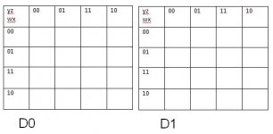

سلام دوستان.
من میخوام برنامه نقشه 5متغییره(جدول کارنو) بنویسم.
کسی میتونه تو نوشتن برنامه کمکم کنه؟
فوریه. تا آخر این هفته میخوامش...

افراد زیادی هستند که میتوانند شما رو کمک کنند اما شما در چه قسمتی احتیاج به کمک دارید ؟
جفنگ نگو
در کد زیر از یک روش خیلی ساده و قابل فهم استفاده شده و پیچیدگی خاصی به کار نرفته شما میتوانید از این کد الگو بگیرید و نمونه هایی بسیار کاراتر طراحی کنید

این برنامه برای 1آرایه تعریف شده درسته؟
string wx = Result[0].ToString() + Result[1].ToString();
string yz = Result[2].ToString() + Result[3].ToString();
من این قسمت متوجه نشدم

اگه بخوام به تابع تبدیلش کنم باید چیکار کنم؟؟ مثل
f=w+xy

کاراکتر اول و دوم مربوط به wx هستند که تک تک جدا کردم و در متغییرهای خودشون ریختم
کاراکتر اول و دوم مربوط به yz هستند که تک تک جدا کردم و در متغییرهای خودشون ریختم
f=w+xy
بله این امکان وجود دارد شما فرمول رو split جدا می کنید و قسمت به قسمت به تابع ارسال می کنید
من این برنامه رو برای نمونه کار یا دید دادن به شما نوشتم این برنامه رو خیلی راحت تر میتوان نوشت لطفا کمی سعی کنید
