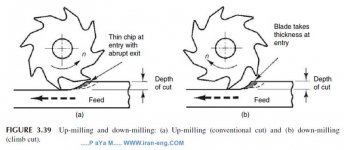

فرز كاري مخالف و موافق
فرز كاري مخالف (رو به بالا) )(Up Milling):
در اين روش جهت دوران تيغه فرز مخالف با جهت حركت ميز است.
تيغه فرز ابتدا با كمترين ضخامت قطعه درگير شده و در ادامه فرايند كمي روي قطعه كار ميلغزد(به همين دليل سطح كمي سخت شده و كمي موج دار ميشود ) و سپس ضخامت درگيري تيغه فرز با قطعه كار (ضخامت براده) افزايش ميابد.
اين روش براي فرزكاري قطعات ريختگري شده و همچنين در ماشين هاي فرسوده كاربرد دارد و لقي ناشي از باتاقان بندي را از بين ميبرد.
7777.jpg​
فرزكاري موافق (رو به پايين) (Down Milling) :
در اين روش جهت دوران تيغه فرز موافق با جهت حركت ميز است.
تيغه ابتدا با بيشترين ضخامت قطعه كار درگير شده و در ادامه از ضخامت كاسته ميشود.
در اين روش كيفيت سطح بهتري بدست ميايد و براي قطعاي نازك مناسب است.

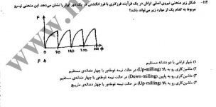

بررسی تست کنکور ارشد سال 89:
soal.jpg​
در اين تست بايد سه فاكتور رو مشخص كنيم:
1) نوع فرزكاري(Up Milling & Down Milling)
2)تعداد دندانه
3) نوع شيار تيغه فرز(مستقيم يا مارپيچ)
محيط تيغه فرز 360 درجه است و با توجه به نمودار داده شده 360 درجه (به محور افقي توجه كنيد) به چهار قسمت تقسيم شده پس تيغه فرز 4 دندانه دارد.
نيرو براي درگيري يك دندانه در حالت Up Milling و Down Milling رو بررسي ميكنم تا معلوم شود كدام حالت است.
در Up Milling ضخامت از مينيمم به ماكزيمم تغيير ميكند پس و در پي ان نيروي برش نيز از مينيمم به ماكزيمم تغيير خواهد كرد.
در Down Milling ضخامت از ماكزيمم به مينيمم تغيير ميكند و در پي ان نيرو برش نيز از ماكزيمم به مينيمم تغيير خواهد كرد .
با توجه به نمودار داده شده نيرو ( به محور عمودي توجه كنيد ) به ازاء دوران يك دندانه از مينيمم به ماكزيمم رسيده پس حالت فرز كاري Up Milling بوده است.
در مورد شيار دندانه ها ( مستقيم يا مارپيچ) در حالت Up Milling بايد توجه داشت كه در شيار مستقيم نيرو از مينيمم به تدريج افزايش يافته و در ماكزيمم مقدار به پايان ميرسد اما در شيار مارپيچ به علت وجود مارپيچ نيرو از مينيمم شروع شده به ماكزيمم رسيده و دوباره از ماكزيمم به مينيمم ميرسد.
با توجه به نمودار از مينيمم شروع شده و در ماكزيمم به اتمام رسيده پس تيغه فرز داراي شيار مستقيم بوده است.
