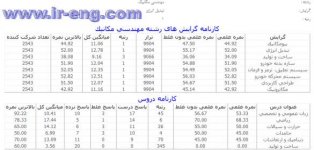

کارنامه نفر اول پارسه در آمون 25 درصد دوم
ممنون دوست عزیز
دفترچه آزمون رو میشه لطف کنی ، اینجا بگذارید .
