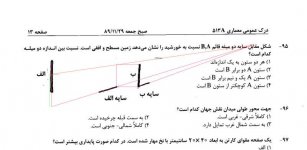

کسی هست که بتوضیحه اون سوال میله و سایه جوابش دقیقا چیه؟
ما تحلیلش کردیم دیدیم که اصلا جوابش میشه 1.5 برابر!!!!!!!!!!:razz:
کسی خواست تحلیلمون رو jpg بزارم
منم خوشحال میشم 1.5 برابر بشه اما مساوی درسته:(
    31.2 کیلوبایت · بازدیدها: 0
architect6529

hojat11
رفیق میشه توضیح بدی مارم بفهمیم؟
خط نارنجیه یهو از کجا اومد؟
تحلیلم رو میشه یه نگابندازی؛بدک نیست من این رو ارسال کردم
اگه تونستی شما هم این کارو بکن
hojat11
همانطوری كه در دو عكس ضميمه شده مشخصه با بالاتر رفتن يك جسم در راستاي عمود بدليل موازي بودن نور خورشيد طول سايه ثابت خواهد ماند و هرگز بزرگتر نميشود مگر اینکه جسم بزرگتر باشه
در عكس شماره دو نشان داده شده است كه اگر جسمي 1.5 برابر شود سايه اش هم 1.5 برابر حالت اولش ميشود و با روش معكوس به اين نتيجه مي توان رسيد كه اگر سايه جسمي 1.5 برابر سايه جسم ديگر باشد مطمپنا طول هر دو جسم نيز به تبع آن برابر نخواهد بود و رابطه مستقيم با اندازه سايه دارد و در نتيجه طول جسم نيز 1.5 برابر خواهد بود
اين استدلال زماني باطل است كه ميله ها عمودي نباشند و يا نور خورشيد منظور سوال نباشد و يا زمين مسطح و افقي نباشد كه هرسه اين موارد در صورت سوال و تصوير سوال منتفي شده است.
لذا ستون آ 1.5 برابر سنون ب است.
architect6529
منم سر جلسه با همین استدلال شما زدم 1.5 برابر. چون سایه 1و5 برابر شده.
اگه پرسپکتیو یک نقطه ای درنظرش بگیریم، و هر دو میله رو منتقل کنیم در یک راستا روی زمین، میبینیم که برابرن.

آخه خط نارنجیه چرا خورده تو شکمه ستون ب؟
کمی برام نامفهومه
نه دیگه وقتش تموم شده.من تا پریروز درخواست اضافه کرده بودم رفیق
architect6529
کمی برام نامفهومه
خطی که از روی میله ب رد شده همون امتداد سایه میله الفه. خط پایینیش امتداد میله ب هست. که از تقاطعشون نقطه گریز بدست میاد. خط بالا هم از وصل کردن نقطه گریز به بالای میله الف هست(بعد از انتقالش به روی زمین). خط سبز هم ارتفاع میله الفه که برای اینکه ارتفاعشو اندازه بزنم کشیدم. میله ب هم به صورت افقی(موازی خط افق) منتقل شده تا در راستای میله الف قرار بگیره.
omidtabrizi
بابا بی خیال بچسبید به اسکیس
ahadi6688
شما اشتباه تحلیل کردین اون میله رو هواست سایش رو زمین اون یکیم به پرسپکتیو رفته پس برابر میشن دوست عزیز

hojat11
اوه نه!!!!!!!!!!!!:razz:
