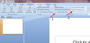

amir ghasemiyan
تقلب در كنفرانس
تقلب در كنفرانس
ميخواين براي كنفرانس يه تقلب خوب بهتون ياد بدم كه ديگه نگران كنفرانس نباشين؟
پس مراحل زير رو دنبال كنين.
خيلي ها اين ترفند رو بلدن ولي خب خيلي ها هم بلد نيستن. اين واسه اونايي كه بلد نيستن!
با اين ترفند شما هنگام ارائه كنفرانس در مانيتورتون يه چيز ميبينين ولي در ويدئو پرجكشن يه چيز ديگه !
شما در مانيتورتون علاوه بر اسلايدها ميتونين زمان ارائه خودتونو ببينين و به اسلايدهاي ديگه هم دسترسي داشته باشين و از همه مهمتر ميتونين يكسري متن بنويسين كه در ويدئو پرجكشن ديده نشه ( نه به عنوان تقلب ، تقلب چيز خوبي نيست ) ولي در ويدئو پرجكشن فقط اسلايدها ديده ميشه و همه فكر ميكنن شما دارين تمام مطالب رو از ذهن فعال و فوق العادتون ميگين!
مشاهده پیوست 65841
براي اينكار اول از همه بايد براي هر اسلايد كه نياز دارين توضيحاتي بنويسين كه موقع ارائه همونا رو بيان كنيد. براي اينكار روي هر اسلايد كه لازم دارين كليك كنيد در پايين اسلايد ميبينين نوشته click to add note . روش كليك كنين و هر چي تقلب براي اون اسلايد لازم دارين بنويسين. براي همه اسلايدها متن دلخواهتونو بنويسين.
حالا به تب slide show برين و تيك use presenter view رو فعال كنين. و show on رو روي Monitor 2 …. بذارين.
مشاهده پیوست 65845
حالا تنها كاري كه بايد انجام بدين اينه كه مانيتور رو رو حالت extended قرار بدين و مانيتور خودتونو (نه ويدئو پرجكشن) پيش فرض كنيد.
كار تمومه ميتونين راحت تقلب كنين!
آخرين كاري كه بايد بكنين اينه كه به حالت slide show برين ( يا F5 رو بزنين )
